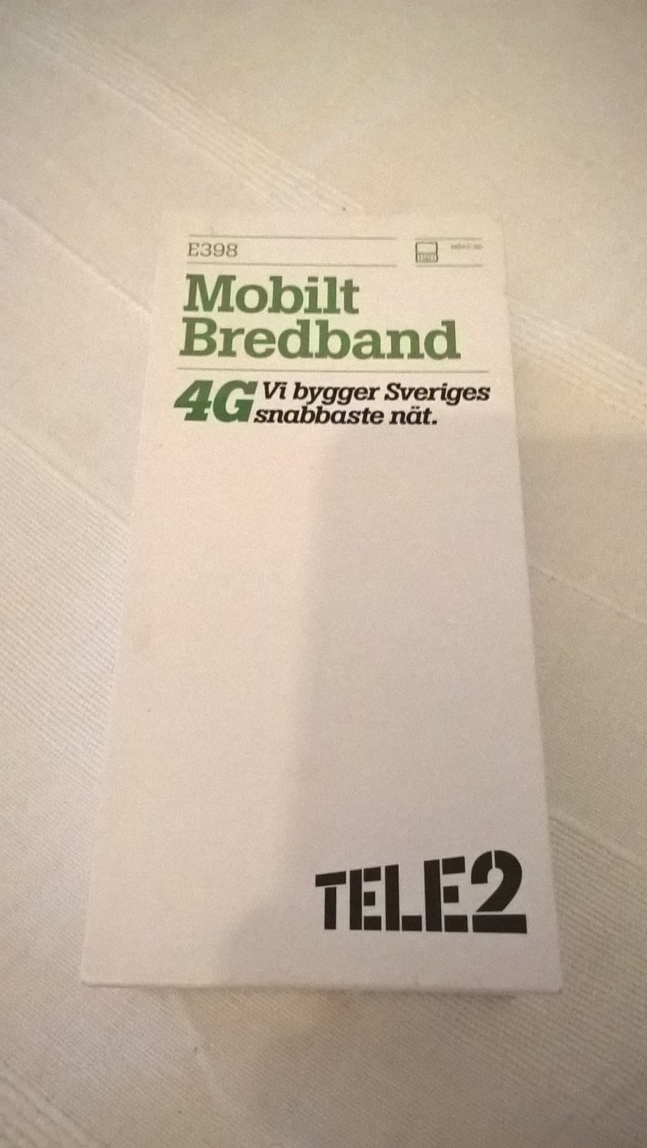

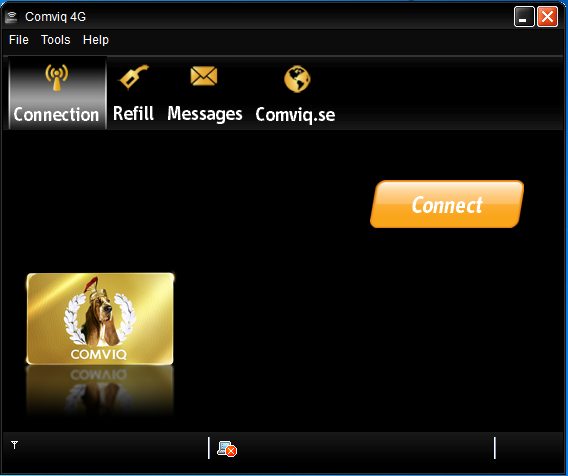

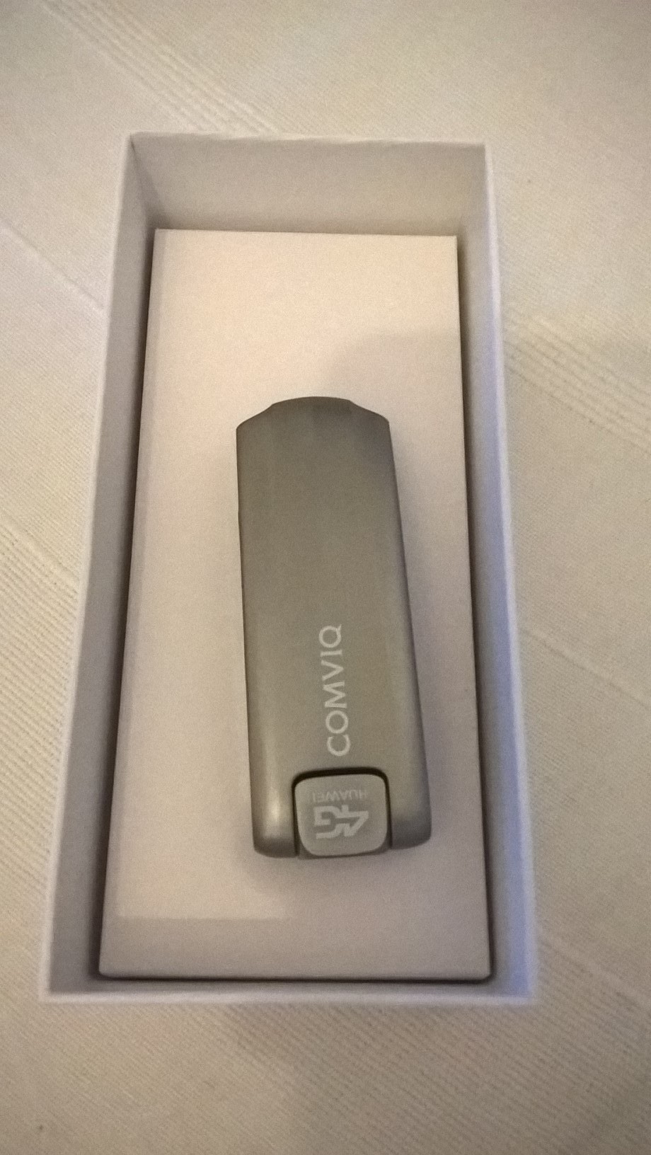

Przyjechał w pudełku z TELE2 (zdjęcia w załączniku). Zainstalował się soft Comvig (załącznik).

Podaj dokładny model np.s-2 s-1 etc. Wystepuje kilka serii pod tym modelem.

O firmware to właśnie musisz dopasować do konkretnej wersji. Bo zainstalował sie Comvig bo to z tej sieci modem, pudełko Tele2 bo moze miał pod ręką akurat to.
