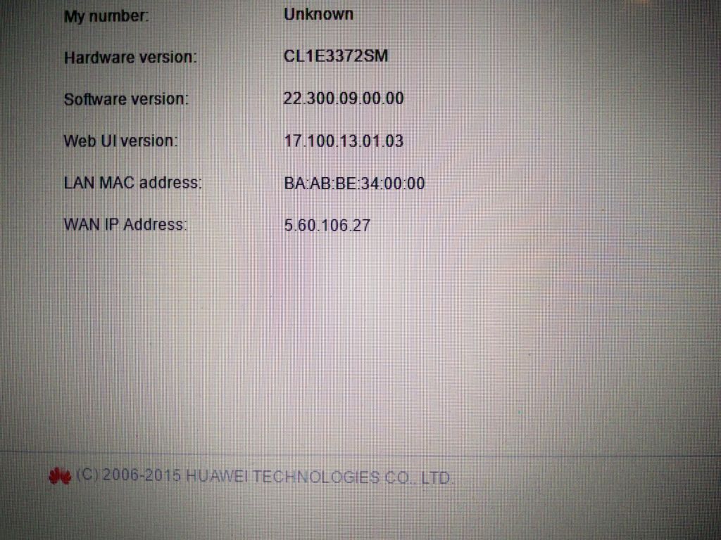

Witam wszystkich.
Kupiłem sobie modem jak w temacie z sieci orange i dziś kombinowałem ze zmianą oprogramowania na hilink. Podpierałem się trochę tym forum, a trochę innymi. software z tego linku: http://www.huaweiflashfiles.com/2016/06/...90000.html software poszedł gładko. Zaczęły się problemy przy webui. Co ściągnąłem i próbowałem instalować wywalało błąd 19. W końcu znalazłem to i poszło od kopa: Web Ui: https://routerunlock.com/download-huawei...03-hilink/ Wszystko działa. Ale.. ten webui jest straaaaasznie biedny. Nie da się ustawić praktycznie nic, ani nic zobaczyć. (dopiero teraz kapnąłem się że jest do e3372h, nie wiem czy to ma znaczenie skoro działa). Chce zmienić webui na ten: http://www.gnuton.org/blog/2016/02/how-t...ei-e3372s/ ale przy próbie zmiany software wywala błąd 16, a przy próbie zmiany webui błąd 19 próbowałem jeszcze na innym kompie gdzie nie było wcześniej w ogóle sterowników do tego modemu i też nic. Macie jakieś pomysły? Z góry dzięki. Modem działa z kartą plusa.
