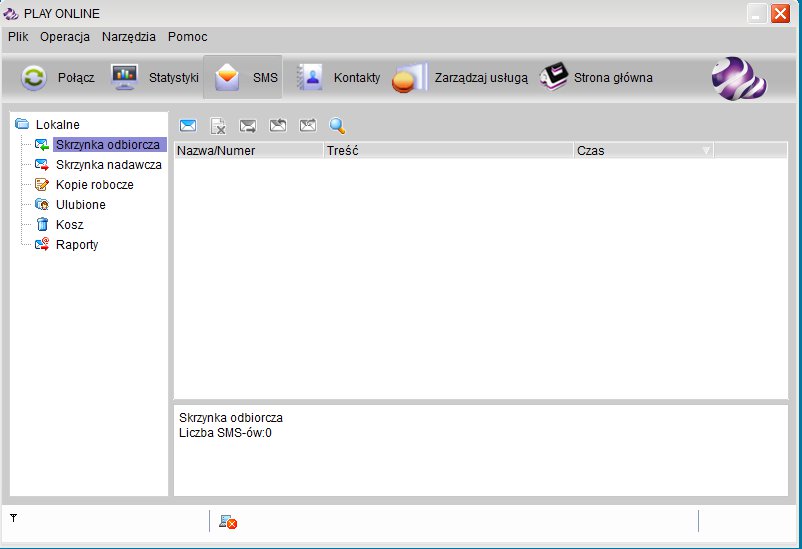

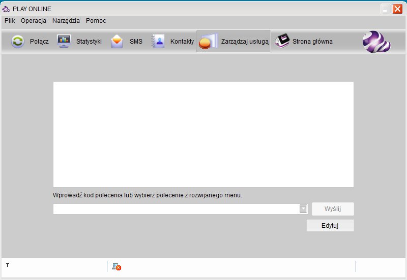

31-01-2016, 13:53 (Ten post był ostatnio modyfikowany: 31-01-2016 17:21 przez szopen.)
RE: Huawei e3372 w Plus/CP to Hilink?
Witam ponownie,
Czy po poniższych zrzutach/screenach można jednoznacznie stwierdzić jaka to wersja czy HI-LINK czy "zwykła"
http://scr.hu/0qys8/g5g2m
http://scr.hu/0qys8/8w7a8
http://scr.hu/0qys8/syv2a
Pozdrawiam
31-01-2016, 14:33
Widać, że to niezależna aplikacja sterująca, a nie okno przeglądarki, a więc jest to wersja tradycyjna.
31-01-2016, 17:19
poza ostatnim screenshotem, który zawiera "śladowe" ilości przesłanych danych w statystykach, z poprzednich nie wynika, że modem współpracuje z tym oprogramowaniem, ale jeśli współpracuje, to jest "tradycyjny"
