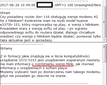

To dlaczego po internecie chodzi opinia ze z hilinkami są problemy przy podłączeniu do routera? Ta opinia/pogłoska nie wzięła się chyba znikąd.
Ostatnio rozmyślałem nad problemem jak w głównym pości, do niedawna można było łatwo kupić z softem playa, teraz już nawet oni produkują hilinki, co do routera stanowi raczej problem.
Na dodatek niedawno uzyskałem taką odpowiedz z supportu dlinka:
Oni sami nie wiedzą co testują.....

Szwarceneger16 napisał(a):Na dodatek niedawno uzyskałem taką odpowiedz z supportu dlinka:
podkreśliłeś, że "nie mają informacji o rozróżnieniu hilinka", no to nie świadczy o nich za dobrze,
ale ogólny wydźwięk tej informacji jest taki, że d-link PL ma głęboko gdzieś testy kompatybilności
(może dlatego, że nie przypominam sobie, aby ten model był w ofercie Playa?)
