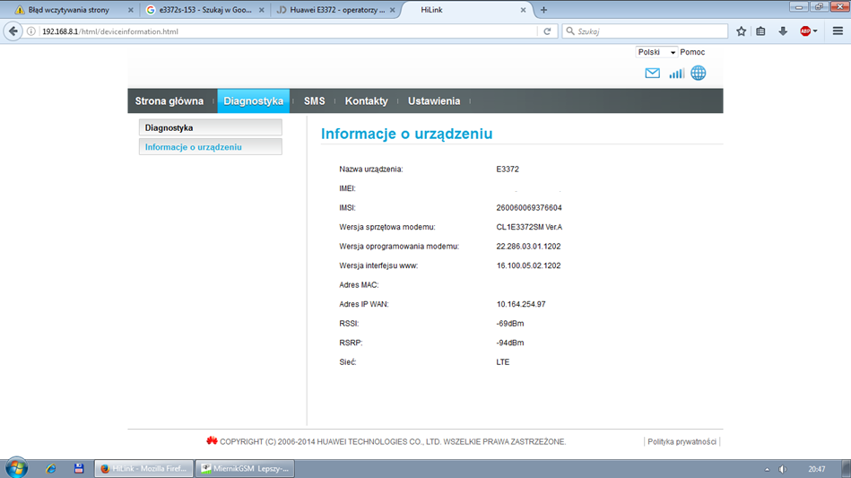

Kupiłem modem E3372s-153 w wersji Hi-link z CP.
Chyba nie ma simlocka. Karta Playa chodzi.
Planuję go używać z Routerem MR3420 v2 z Gargoyle 1.6.2.2 w sieci Plus i Play.
I od czau do czasu z Routerm ASUS RT-AC51U z Padavanem w sieci Play.
Jakie Firmware i WEBUI do modemu proponujecie, żeby wycisnąć coś wiecej z tych zestawów.
Pewnie będzie i działał czasem podłączony jako zwykły gwizdek.
Pozdrawiam

E3372 HiLink - da się wyłączyć NAT? Ew. co innego
Zmiana firmware jest potrzebna/przydatna, jak chcesz wymuszać pasma, w jakich pracuje modem. Poza tym nie trzeba.
