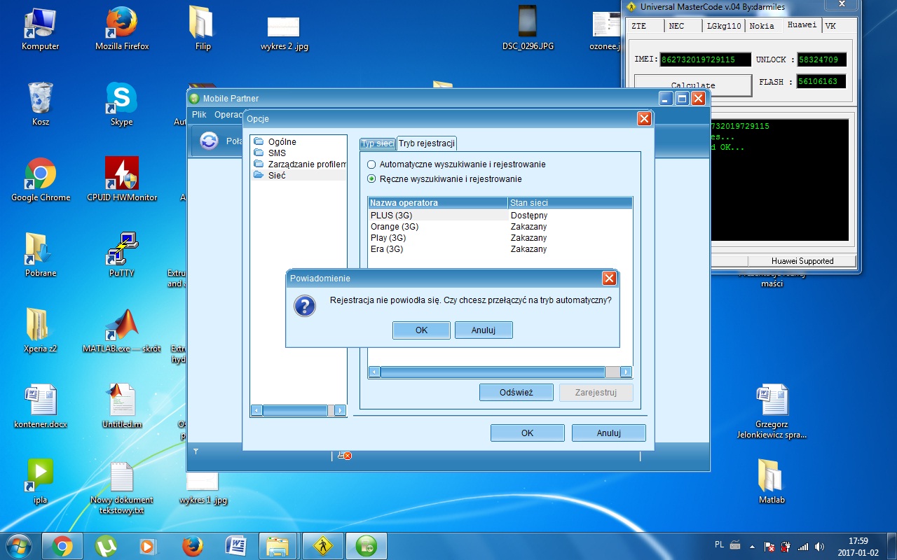

No więc sprawa wygląda w ten sposób, że do modemu wsadziłem kartę heyah i okazało się, że łapie WCDMA, więc jednak nie działa tylko i wyłącznie na playu a raczej nie działa na Aero2. Wrzucam załącznik z próbą rejestracji do sieci. Powtórzyłem przed chwilą próbę z Aero2 na telefonie i internet działa w WCDMA full zasięg. Myślę, że może to być właśnie nie kompatybilność z samą siecią Aero
Zmiana Play Mobile na Mobile Partner nic nie daję, myśle o uaktualnieniu firmware Kurcze udało się! Dziękuje wszystkim z całego serca . Tak, więc dla kogoś z podobnym problemem w przyszłości wystarczy uaktualnić firmware modemu, ja to zrobiłem do wersji 21.158.00.00.1020.B757. Mój modem prawdopodobnie bardzo długo u kogoś przeleżał bo po sprawdzeniu IMEI okazało się, że miał gwarancję do 2014 roku. Podejrzewam, że stare oprogramowanie w jakiś sposób gryzło się z siecią Aero2 jak i Premium Mobile oba na Plusie. Teraz wreszcie świeci się niebieski kolor i można w pełni korzystać z internetu od Aero2. Dziękuje raz jeszcze.
