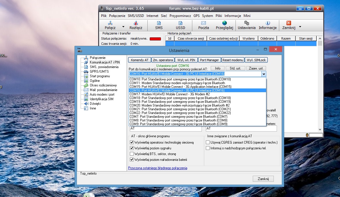

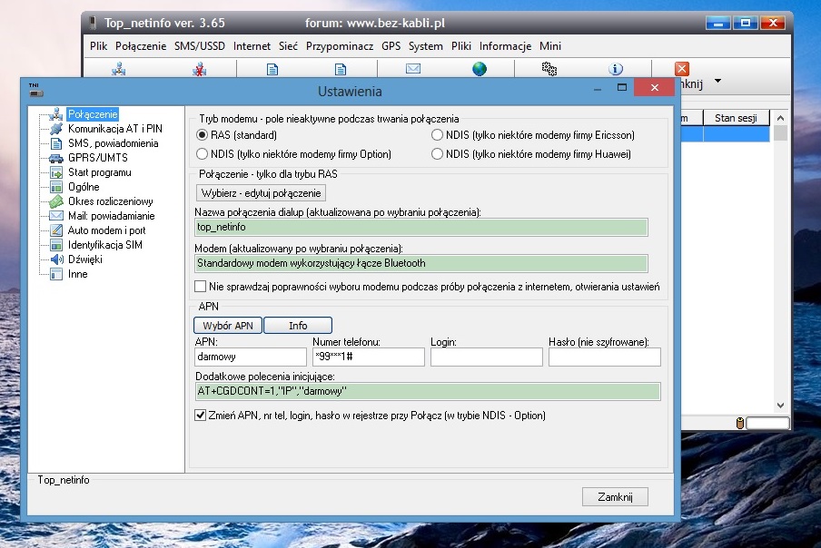

                Witam, Mógłby ktoś pomóc mi skonfigurować modem model j/w tak bym mógł korzystać z Aero2. Dodam że modem zakupiony w salonie play (cena chyba 129zł) i nie wiem czy to standard czy hlink.....Przeslę wam dotychczasowe moje ustawinia które wyczytałem w necie, ale modem nie chce się połączyć, Dioda mryga na fioletowo. Z tej kart korzystam za pomocą noki lumii 800 właśnie z niej piszę ten wątek

A czy możesz użyć aplikacji dołączonej do modemu, żeby zobaczyć status karty SIM i zasięg? TNI zaciemnia tutaj obraz, poza tym nie widać panelu statusu na żadnym zrzucie.

Zdjęcie 2 zmień na huawei z tego bluetooth
