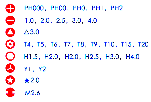

ten "+" to krzyżakowy znany też jako philips (stad oznaczenie PHx, x - rozmiar, dla rozmiarów mniejszych od PH1 stosuje się oznaczenia PH0, PH00, PH000 idąc w kierunku coraz mniejszego rozmiaru),
przypuszczam, że jest to PH0 ale prawdę mówiąc nie zwracam za bardzo uwagi na oznaczenia i dobieram śrubokręt/bity na wyczucie (trzeba jednak pamiętać, że jakiekolwiek luzy mogą spowodować ukręcenie gniazda wkręta)
standartowo E3131 niezależnie od odmiany ma jedną z 2 śrubek ukrytą pod plombą gwarancyjną w postaci krążka dobranego pod kolor plastiku obudowy (przy pomocy odpowiedniego narzędzia można ten krążek wydobyć bez uszkodzenia, ale przy urwanym gnieździe antenowym nie ma to większego znaczenia, bo uszkodzenie mechaniczne i tak nie podlega gwarancji)
w załączniku obrazek z różnymi typami gniazd wkrętów/śrub i ich oznaczeniami
to tylko przykład i nie dotyczy modemów lecz ogólnie stosowanych gniazd wkrętów/śrub, w tym zazwyczaj gniazda Tx (torx/gwiazdka 6-ramienna/gwiazdka z bolcem), Mx (nie znam polskiej nazwy - wkrętak płaski z wcięciem, ewentualnie "na 2 bolce"), Yx ("trójramienne") oraz trójkąt i gwiazdka 5-ramienna stosowane są w urządzeniach których użytkownik nie powinien otwierać, zazwyczaj niemożliwych do naprawienia w domowych warunkach bądź nawet niebezpiecznych po otwarciu obudowy lub po modyfikacji np. zasilacze sieciowe, niektóre zabawki itd.)
do ogólnego stosowania zazwyczaj stosuje się gniazda na śrubokręt (prawidłowa nazwa to jednak wkrętak) płaski, krzyżak, ewentualnie imbus (znany tez jako hex, stąd litera H w oznaczeniu)
