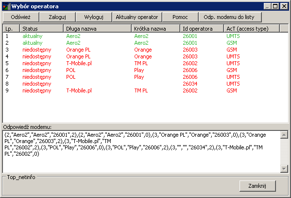

przełącz na wszystkie pasma i wszystkie technologie, wykonaj ręczne szukanie sieci w TNI i wrzuć zrzut ekranu - załączam przykładowy
jako drugi zrzut możesz wykonać to samo po przełączeniu na WCDMA900 (NIE na GSM900)

Sprawdziłem E3131h-2 z Aero2. Wymusiłem UMTS 900, zażądałem listy sieci w TNI: faktycznie pojawia się błąd w TNI. Ale modem bez problemu zalogował się do sieci Plus w roamingu.
Użyłem Play Online (taki mam modem) - także lista sieci staje się pusta.
Ciekawostka do dopisania do artykułu o E3131h-2 i forumowego postu o wymuszaniu UMTS 900 MHz.

To jest stacja bazowa 2G, a nie UMTS 900:
