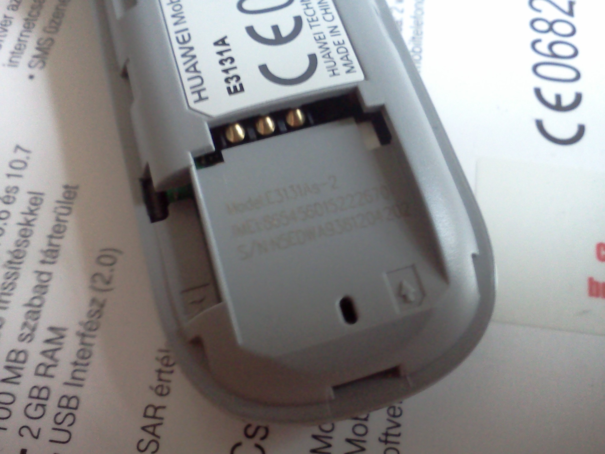

Z informacji o modemie: produkt węgierski z T-mobile,
łaczę się automatycznie i wtedy wykrywa sieć 3G, ponadto przy informacji o tym że połączono w nawiasie jest ROAMING przy każdym połączeniu.
Pytanie jest takie czy częste zrywanie połączenia jest wynikiem tego że produkt nie spełnia kat 10 (info z jdtech.pl) czy coś jeszcze trzeba w modemie ustawić?
I czy powinno być łączenie przez roaming?

1. Dioda modemu na pewno nie świeci po rozłączeniu, najwyżej miga. Ważne dla nas jest co innego - kolor - bo są dwa - jaśniejszy (świecą obie diody - niebieska i zielona) albo ciemniejszy (tylko niebieska).
2. E3131As-2 to w zasadzie E173 w obudowie E3131, ale nie rozbierałem (mam w kolekcji). W Polsce jedyne sztuki pochodzą właśnie z węgierskiego T-mobile.
