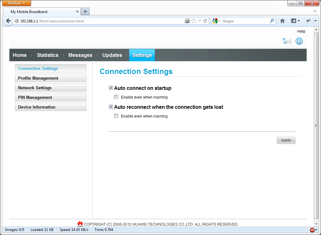

Jakub, pokaż jak ta strona www wygląda z modemu.
10-08-2012, 22:27
RE: Huawei e3131 z Play, czy hi-link z aukcji ?
Urządzenie wykrywa się jako Remote NDIS based Internet Sharing Device, VID: 12d1, PID: 14db
oraz dashboard, który znika po inicjalizacji (przełączeniu?) modemu. W sumie warto spróbować w wolnej chwili zrobić jego zrzut. Przykładowe ekrany interfejsu WWW. Ekran pojawiający się po podłączeniu modemu do komputera (i nawiązaniu połączenia w tym wypadku): Informacje o urządzeniu: Przykładowa inna strona ustawień: |
