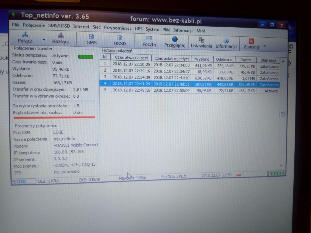

po 3 latach przerwy podłączyłem modem z karta do lapka, programem z play'a powitalnym podłączyłem się na pare minut i internet działał ,ale się rozłączył no i przypomniałem się o top net info wszystko poustawiałem jak należy z forum i youtub'a i swieci na zielono - połączony w tym programie ,ale neta brak może ktoś pomoc co zrobić ?załączam foto poglądowe co widać w programie u mnie

0) Za mało informacji podałeś (co za operator, jakie ustawienia itd. - naprawdę trudno zgadnąć wszystko z 1 fotki).
1) Wykup jakiś pakiet neta, bo pewnie jesteś na lejku (sądząc po prędkościach).
2) Przełącz się z 2G na 3G.
Połączenie przecież masz, nawet IP prawidłowy (dla niektórych operatorów), więc doprecyzuj problem
PS lepiej robić screenshoty, niż zdjęcia przecież to nic trudnego, a co do czytelności - spacja po znakach przestankowych, a nie przed, bo przekaz bardziej traci na czytelności niż gdybyś pisał bez nich…

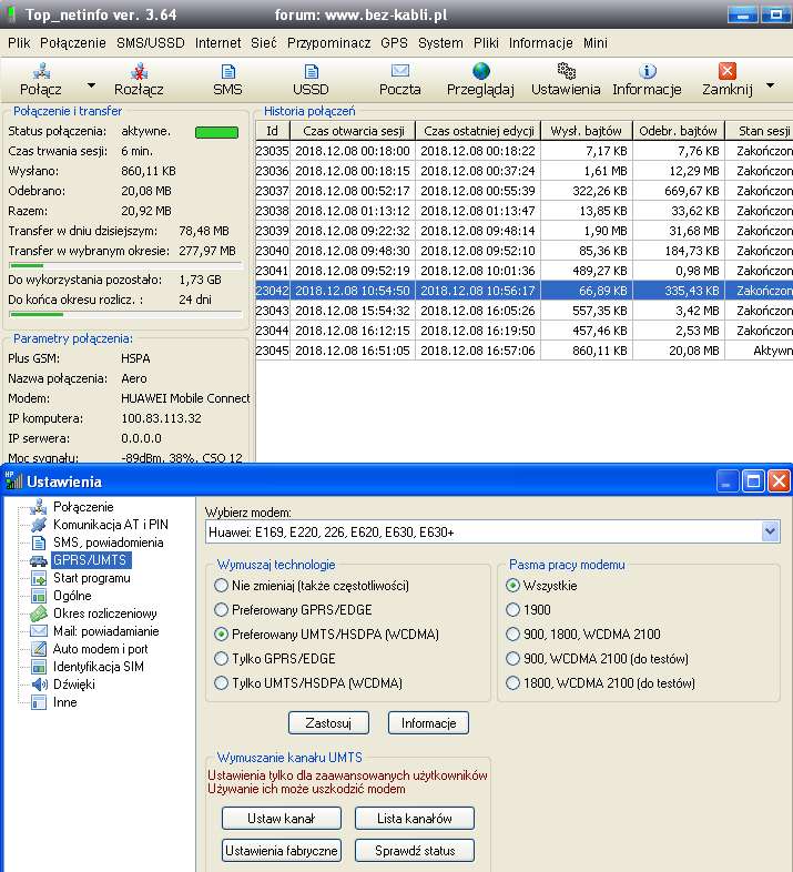

Ustawienia u mnie:

adikSl napisał(a):, e3131 świeci na zielono jak się połączy a przed miga na zielono a czytam,gdzieś w wątkach ,że musi na niebiesko ?
pisałem, abyś się przełączył z 2G na 3G (lub lepiej auto z preferowanym 3G)
interesujące kolory LED są 3
zielony = 2G (lub wyszukiwanie sieci - podwójne błyski)
niebieski = 3G
turkusowy (niebiesko-zielony, ale wiele osób uważa to za odcień zielonego) = HSPA ("szybsze 3G")
niebieskiego koloru możesz wcale nie zobaczyć
pokażesz swoje ustawienia?
