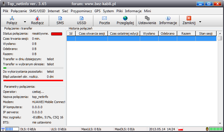

Post: #147
RE: Huawei E3131 (Play) [OK]
roaming włączony, zasięg na telefonie (bez szału) ale łapie.
tak to się prezentuje teraz jeśli chodzi o parametry połączenia. Przy próbie połączenia w top netinfo wyskakuje mi błąd 628.
14-05-2013, 15:00
Post: #148
"operator: czekaj..." = brak zasięgu (np. wskutek zakłóceń pochodzących z komputera) lub nie dałeś modemowi czasu na zalogowanie się do sieci
na dobry początek użyj przedłużacza usb i umieść modem blisko okna (tam gdzie zasięg jest przyzwoity)
