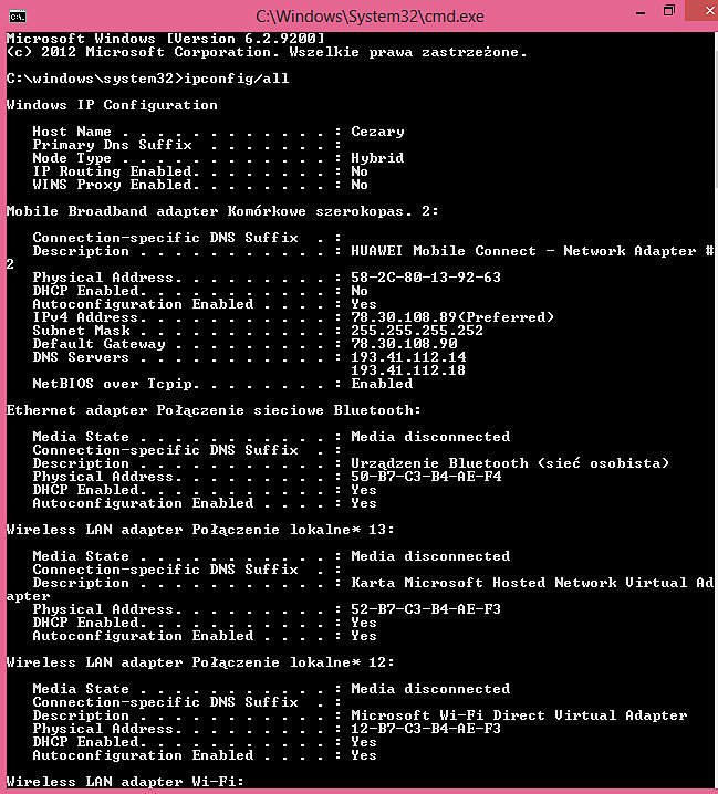

po połączeniu mimo że nie masz netu uruchom cmd (lub cmd.exe)
i w "dosowym" okienku wpisz
ipconfig /all
skopiuj całą zawartość okna i wklej do posta

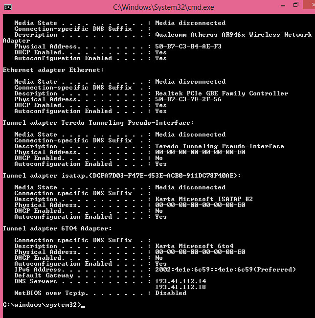

Dołączam zrzuty ekranu dosowego okienka wg wskazanego sposobu.

ipconfig wygląda OK.

wyłącz w ustawieniach sieci wirtualną kartę 6to4
jeśli to rozwiązanie nie pomaga to sprawę prawdopodobnie załatwi combofix

Zgodnie z zaleceniami wyłączyłem kartę 6to4. Bez rezultatu. Odinstalowałem więc tą kartę. Przy każdej ponownej próbie połączenia niezależnie czy została ona wyłączona czy odinstalowana pojawia się na liście kart sieciowych w trakcie próby połaczenia z internetem i proces łączenia zostaje przerwany.

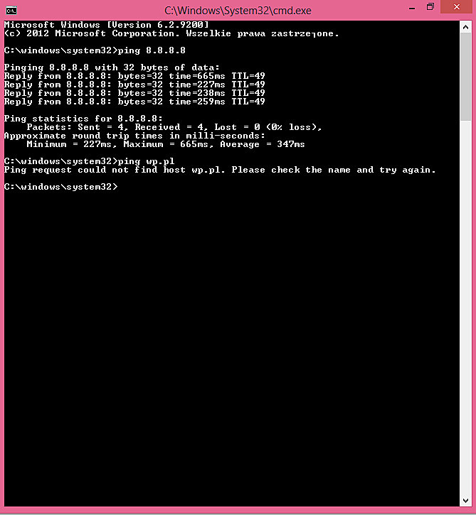

Poniżej zrzut z ekranu po wpisaniu wskazanych poleceń ping. W dalszym ciągu brak połączenia. Raz udało się połączyć ale połaczenie zostało zerwane po około 3-5 sekundach. Zdążyła się tylko otworzyć przypadkowo włączona strona główna wp.pl.

ping do serwera google (8.8.8.8) wskazuje na to że połączenie jest, tylko nazwy nie są rozpoznawane poprawnie (niestety google wspiera ipv4 i ipv6 więc mimo łatwego do zapamiętania adresu nie można mieć 100% pewności co do diagnozy - podejrzewałem problemy z działaniem ipv4)
spróbuj
ping 212.77.100.101
to jest też serwer wp.pl tylko podałem adres w postaci jego ip
powinno to wyglądać jakoś tak:
