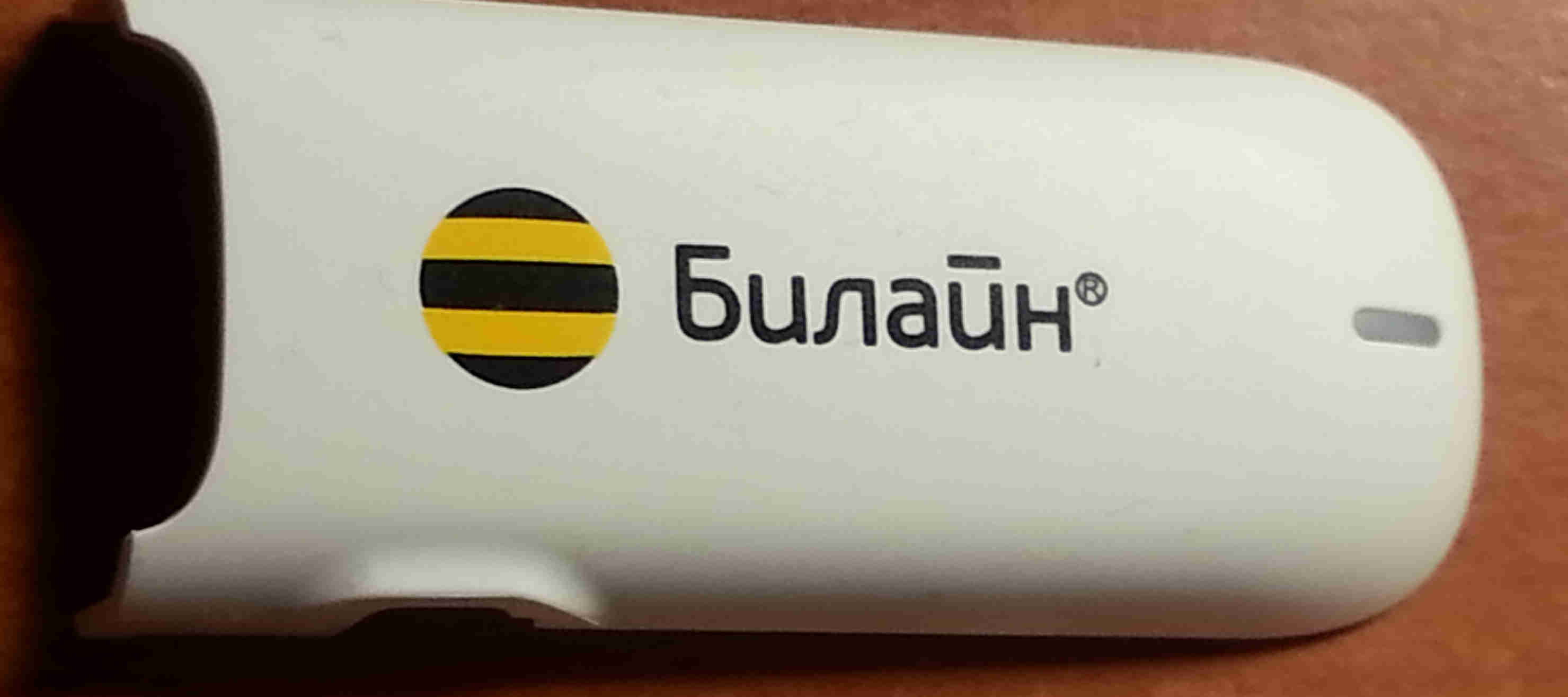

Niestety nie. Ale widzę dobrze
Za E3131 nie ma żadnych sufiksów. Udało mi się natomiast zidentyfikować logo operatora widniejące na obudowie. Logo to należy to firmy Beeline.Może lepiej zwrócić ten modem? |

Jesli tak wygląda http://moskva.beeline.ru/customers/produ...wei-e3131/ to mozesz uzywac z aero

@spag tak, to taki sam wygląd (tylko biały)
