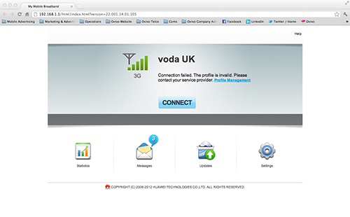

Od paru miesięcy mój ojciec korzysta z modemu Huawei E3131 zakupionego na allegro (niebrandowany, chyba sprowadzany z UK) oraz Aero2. Do tej pory wszystko działało w porządku, ale od paru dni występują jednak problemy. Modem po pierwszym podłączeniu sam zainstalował wszystkie sterowniki i po małej konfiguracji apn itp. zaczął działać. Trochę dziwne było to, że po każdym uruchomieniu komputera uruchamiała się przeglądarka Opera z otwartym panelem konfiguracyjnym modemu takim jak ten poniżej, tylko zamiast voda UK jest napis Play (właśnie, czemu Play skoro z nim się nie łącze ani nie jest to brandowany modem?). No ale, ojcu to nie przeszkadzało w ogóle. Problem mianowicie od niedawna pojawił się taki, że czasami po uruchomieniu komputera wejście na jakąkolwiek stronę WWW przez przeglądarkę skutkuje wyświetleniem się tego panelu, jest to samo przy każdej próbie wejścia. Jeszcze dziwniejsze jest to, że czasami ten panel wyskakuje np. tylko chcąc wejść na allegro, a na np. Onecie lub Interii jest OK. Modem pokazuje, że jest "Connected", czyli z połączeniem raczej wszystko OK. Poradźcie coś, bo pojęcia o modemach 3G nie mam żadnego, nigdy z tego nie korzystałem. Wiem, że jest możliwość wgrania innych softów, sterowników itp. do tego modemu. Czy ogólnie warto? Czy to coś pomoże na tę dolegliwość? Z zasięgiem nigdy nie było problemu, ojciec mieszka blisko nadajnika w dużym mieście więc zawsze jest na full. |

Kwestia play to błąd Huawei nie ma się tym co przejmować wsadzisz kartę plus też będzie play (jesli pojawia się voda uk to może wynikać tez z jakiegoś babola Huawei, vodafone był udziałowcem "plusa" i po zaznaczeniu roamingu szuka jakby "domyslnego" vodafone nie sprzedaje chyba w ogóle niebrandowanych modemów). Ten typ tak ma.
Objawy opisane przez ciebie mogą wynikać z tego ze strony onet i interii mogą być pobierane z cachu zamiast z internetu. Strony logowania zwykle otwierają sie w celu połączenia jeśli nie jest automat lub jeśli operator pozwala na połączenie mimo braku $/GB żeby zakupić dostęp, w przypadku aero tego nie trzeba, ale może pomimo nawiązania połączenia nie jest ono "rozpedzone" do prędkości umożliwiającej normalne przeglądanie. Jak długo trwa taki objaw czy później jest ok ? Wysłane z mojego GT-I9305 |

W kwestii HiLinka nie lubię go z jeszcze jednego powodu - jeżeli spróbujemy otworzyć stronę www zanim modem połączy się z siecią - wyskoczy nam interfejs zarządzania modemem. I potem do czasu tej restartu przeglądarki zwykle nie uda się otworzyć już tego adresu - zawsze będzie się pojawiać pod tym adresem interfejs modemu.

jakubd i prawdopodobnie w tym tkwi problem, który opisuje ojciec. Na pewno pośpiesznie po otwarciu przeglądarki otwiera np. allegro, zanim modem się połączy z siecią, no i później są takie dziwne objawy, że allegro w ogóle nie działa, a inne strony tak.
