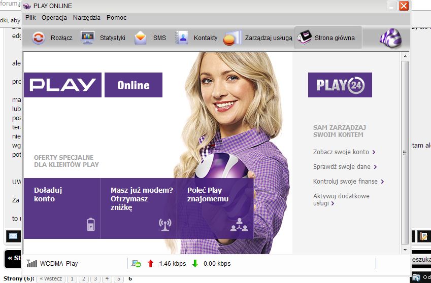

Cześć dziś kupiłem modem Huawei e3131 orange.
Modem działał normalnie wgrałem nowszego softa wszystko ok.
Nazywał się E3131Update_21.158.00.00.1020.B757 z waszej www.
Po wgraniu modem działał przez 30min około po tym czasie rozłączył się i teraz jak klikam połącz to zatrzymuje się i dalej nie idzie.
Obojętnie jaka karta czy orange czy play a te kary w 2 modemie działają.
teraz jakas lipa jest w ogole siwatelo zamiast niebieskie jest jakis inne po co dajecie takie gowno co rozwala modem ??
teraz pomozcie mi to naprawic przywrocic poprzedni stan

wlasnie nie zart
dzieki za odp
po wgraniu tego patcha modem rozlacza sie na wcdma a na edge dziala normalnie w sensie nie laczy sie ... zatrzymuje sie na uwierzytelaniu przy wcdma
znalazlem sporob opcie w ustawieniach tylko gsm zmienia mi zasieg na edge potem klikam preferoway wcdma i daje szybko polacz to laczy sie na edge ale po 10sec zmienia automatycznie na HSPA+ i to raz dziala a raz nie teraz akurat dziala.
prosze mi nie dawac ze robie to na wlasne ryzyko bo zrobilem doklanie tka jak bylo napisane
macie oprogramowanie z orange orygialne ?
UWAGA! Nieumiejętne użycie aplikacji może prowadzić do trwałego uszkodzenia modemu!
Za co nie biorę odpowiedzialności! […]!
to mogl od razu napisac ze rozwala modem
