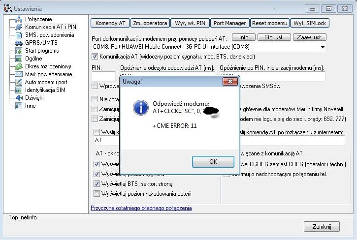

Mam starą kartę SIM T-Mobile sprzed 10 lat ale aktualnie używana, bez wykupionego internetu, ale to chyba nie ma znaczenia. Niestety nie chce mi zaakceptować PIN-u tak w PlayONLINE jak i TNI, pokazuje error:
Nie rozumiem, w telefonach przyjmuje PIN, nie mam innego simu . Ciągłe kłody pod nogi... EDIT: OK, udało się : Użyłem resetu spod Top_netinfo "Przywrócenie ustawień fabrycznych (AT&T)": - Ustawienia->Komunikacja AT i PIN->Reset modemu Uff! Dzięki Jakub za pomoc |
