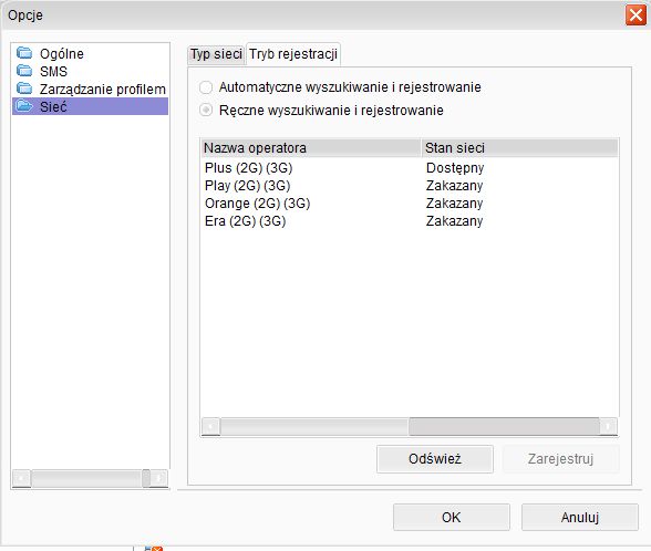

Sprawdziłem w innym mieszkaniu: (do BTSAero2 ok. 300 m + 10te piętro), sygnał najmocniejszy możliwy (63dBm, 80%, CSQ25), ale ani przy SIM Aero2, ani przy SIM mBank mobile ręczna rejestracja Play'emONLINE nie wykazała na liście żadnego innego operatora poza Plusem (zdjęcie poniżej):
Zresetowałem modem do cna, więc chyba zostało coś przestawione w karcie SIM Aero2 ?
Ale muszę to dodać, że kilka dni temu ku mojemu zdziwieniu zobaczyłem, że funkcja VOICE=enabled w modemie stała się disabled Sad (nic nie wgrywałem, nie zmieniałem dasboardu etc.)... ciągłe zagadki.

Mam starą kartę SIM T-Mobile sprzed 10 lat ale aktualnie używana, bez wykupionego internetu, ale to chyba nie ma znaczenia. Niestety nie chce mi zaakceptować PIN-u tak w PlayONLINE jak i TNI, pokazuje error:
Nie rozumiem, w telefonach przyjmuje PIN, nie mam innego simu Sad. Ciągłe kłody pod nogi...
EDIT:
OK, udało się Big Grin:
Użyłem resetu spod Top_netinfo "Przywrócenie ustawień fabrycznych (AT&T)": - Ustawienia->Komunikacja AT i PIN->Reset modemu
Uff! Dzięki Jakub za pomoc Smile
