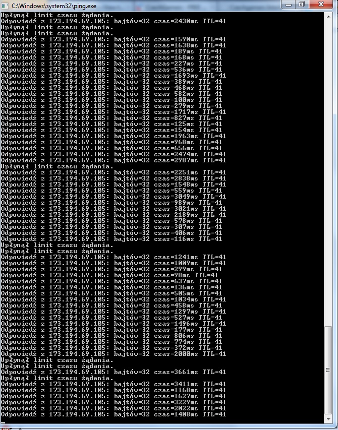

Od pewnego czasu w rożnych porach dnia i nocy pojawiają się ogromne pingi bądź ich nawet brak, połączenie jest nadal aktywne, siła sygnału wg Mobile Partner wynosi 97% w momencie gdy wogóle nie ma pingów poziom sygnału wynosi zero. Bywa też tak, że po idealnym wręcz połączeniu (60-70ms ping), po rutynowym godzinnym restarcie pingi są już 300+ i brak. Aktualizacje Windows 7 mam wyłączone nic nie ściągam, nie mam pojęcia czemu tak się dzieje. Lokalizacja to Warszawa Białołęka.
Link: http://www.fotosik.pl/pokaz_obrazek/bec4...cc56f.html |

faktycznie wygląda to niewesoło - prawdopodobnie przeciążony BTS

Na zanikanie sygnału może pomóc wymuszenie UMTS 900. Ale na przeciążenie nadajnika (w godzina 18-22, potem skoki o północy i 1am) poradzić się wiele nie da.

I jeden i drugi sposób nic nie pomógł ;/ Dalej pingi czasem są tak duże, że nawet nie dochodzą.

No to od strony modemu chyba wszystko jest OK - problem tkwi w przeciążeniu lub innym problemie u operatora.
