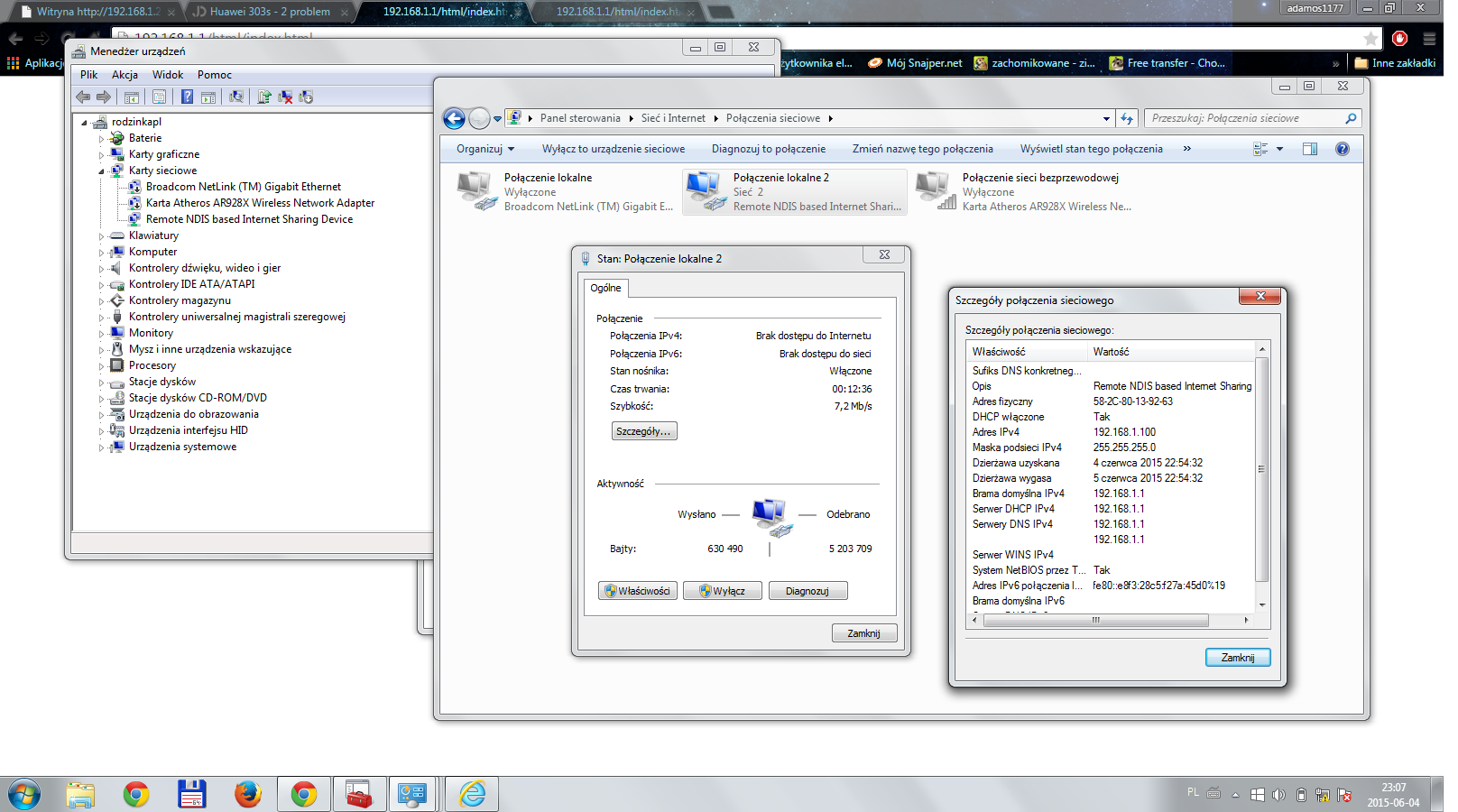

Otóż,
1. wyłączyłem wszystkie karty w menadzerze urzadzen wiec połączenia byc nie mogło
2. nie wiem czy karta sieciowa dostała jakies Ip, dołączam screeen,
3. wpisywałem adresy Ip podane przez was, niestety modem w automacie uruchamiał stronę http://192.168.1.1/html/index.html?
4.uruchamiałem na IE, Mozilla i chrome, strona się nie ładuje,
macie koledzy jeszcze jakieś pomysły?

05-06-2015, 18:42 (Ten post był ostatnio modyfikowany: 05-06-2015 20:29 przez jakubd.)
Huawei 303s - 2 problem
na innym komputerze modemu nie widac (cdrom), widac dopiero po wgraniu sterownikkow od kolegi wyzej. i jest sytuacja taka sama jak tu, czyli białe tło na stronie 192....

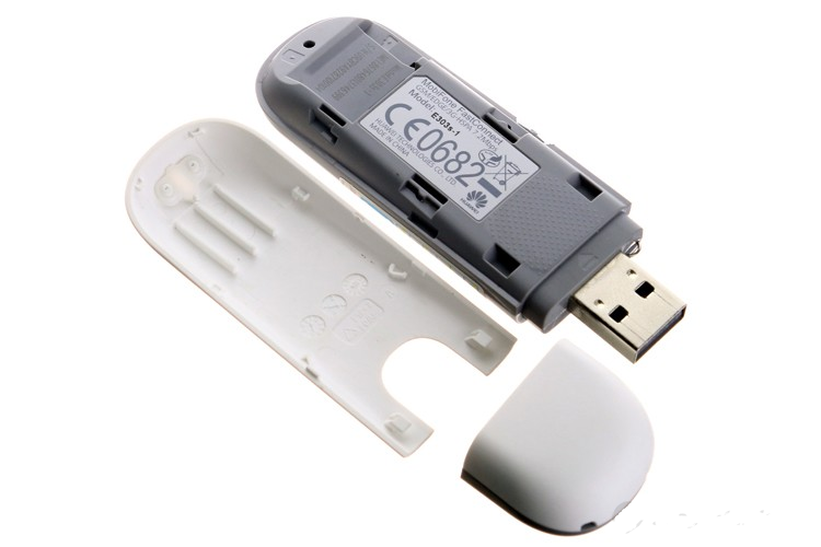

1) nie wiemy z jakiego operatora kartą pracował modem, podejrzewam któregoś z W4 ("wielkiej czwórki" - orange play plus lub t-mobile), warto sparwdzić jak się zachowuje z kartą tego samego operatora, którego używał poprzedni posiadacz (zadzwoń, napisz do niego maila itd.)
2) jak na razie nie uzyskałeś poprawnej pracy modemu więc nie można mówić o kompatybilności z jakąkolwiek siecią Big Grin modem przede wszystkim musi być sprawny i poprawnie skonfigurowany, no i bez SIM-locka
jakkolwiek, ponieważ wiem jakie ma parametry E303 to mogę napisać o tym parę linijek:
- nie jest zgodny z regulaminem Aero2 BDI (kategoria 8 zamiast wymaganej minimum 10)
- mimo to powinien bezproblemowo pracować w sieci Aero2 w pasmie WCDMA900 o ile jest to model o pełnym oznaczeniu z końcówką s-2 (lub u-2)
- a nawet jeśli masz wersję s-1 (lub u-1) to i tak w tej chwili będzie działać w Aero2, ponieważ karty SIM Aero2 są wpuszczane od pewnego czasu do sieci Plusa w 2G i 3G (czyli GSM900, GSM1800, WCDMA2100) oraz oczywiście do sieci własnej Aero2 (jednak nieobsługiwanej przez modemy w wersji z cyfrą 1 po myślniku, bo to WCDMA900), która i tak przedstawia się jako sieć Plusa
pełne oznaczenie wygląda mniej więcej tak: E303s-2 i powinieneś je znaleźć pod klapką lub w okolicach gniazda SIM, poniżej zamieszczam obrazek na którym widać pełny model (akurat tu jest to E303s-1)
[Obrazek: Mobifone-USB-3G-E303s-1-org-9_2_zpsbd822...g~original]
pochodzi on z galerii
http://s1272.photobucket.com/user/mobifo...t=3&page=1
