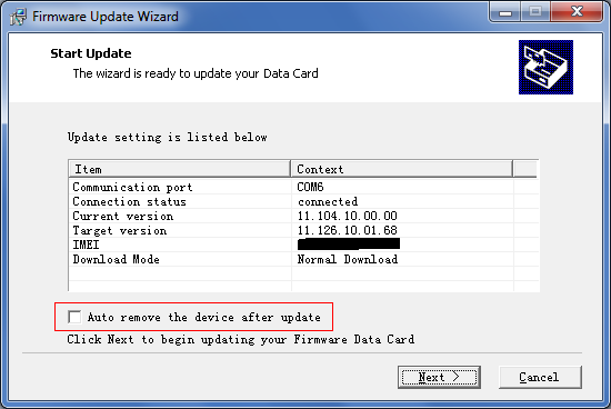

dostałem modem Huawei E180 z sieci iPlus po wujku który go już nie używa. Doczytałem że muszę modem zaktualizować - co głupio uczyniłem - zaznaczyłem jednak opcję "Auto remove the device after update ". Aktualizacja przebiegła pomyślnie jednak komp nie wykrywa modemu - o co sam się prosiłem... Jak sprawić by modem znów był widoczny i co mam robić dalej by móc korzystać z niego w sieci Aero2 ? W załączniku zrzut, który zrobiłem przed upgradem modemu - tą opcję niestety zaznaczyłem ![]() |

Spróbuj zainstalować najwyższą wersję mobile partnera od lesiolo może go wykryje, spróbuj też zrobić update podczas update chyba jest wysyłana komenda resetujaca modem więc może pomoże czy w menedżerze urządzeń jest w ogóle modem+porty com zainstalowany? I czy mruga jakimś światłem?

(12-11-2012 16:31)spag napisał(a): Spróbuj zainstalować najwyższą wersję mobile partnera od lesiolo może go wykryje, spróbuj też zrobić update podczas update chyba jest wysyłana komenda resetujaca modem więc może pomoże... Dziękuję - najnowszy mobil partner od lesiolo "ożywił" mój modem. Najpierw zainstalowałem wersję dla komputera, która dzięki najnowszym sterownikom wykryła i zainstalowała mój modem, następnie wgrałem dashbord mobil Partner by lesiolo na mojego E180 i do tamtej pory urządzenie działa znakomicie - również z innymi komputerami. Dziękuję Temat do zamknięcia. |
