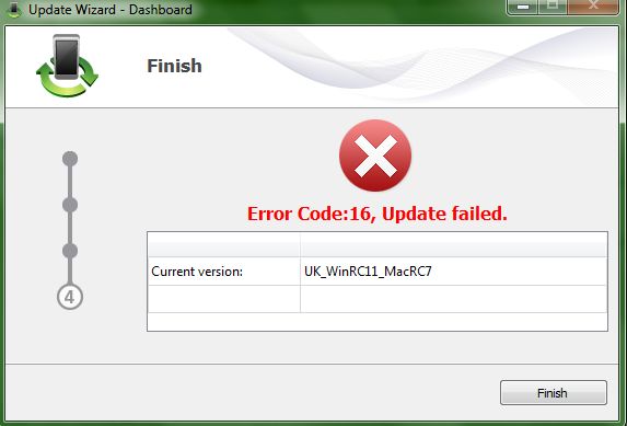

Jaką wersję MP można tu wgrać żeby nie zaszkodzić sterownikom
Bo chce wyciąć pomarańcze z tego modemu (e1752) próbowałem wrzucić wersję MOBILE PARTNER 16.001.06.01.501.1 ale wywaliło mi taki błąd Wysyłane z mojego GT-I9000 za pomocą Tapatalk 2 |
17-09-2012, 23:02
RE: Huaweu E1752 z orange
jakiś "lewy" ten update (updater jest od wersji 2x.xx a soft 16.xx)
spróbuj najpierw jakiejś oficjalnej wersji Statystyki Folding@home |
18-09-2012, 11:31
Sam flasher nie ma większego znaczenia - wszystkie 3 działają zwykle poprawnie. Najważniejsza jest pojemność flash - próba wrzucenia 42MB dashboardu do modemu, który ma 32MB kończy się problemem - trzeba flashować ponownie (uwalić chyba trudno, ale nie próbowałem
19-09-2012, 02:10
jednak ma znaczenie - sam wielokrotnie napotkałem błędy tego typu - stary soft opakowany nowym flasherem w pewnych konfiguracjach nie dawał się zainstalować poprawnie, a oficjalne wydania huawei'a działały poprawnie (po czym czasem dawały radę te "lewe" softy)
PS czasem pomaga przepakowanie flashera do iso i z powrotem z innymi opcjami (np. z użyciem narzędzi typu "huawei dashboard toolbox" autorstwa kolegi TomUd z bez-kabli bodajże) Statystyki Folding@home |
