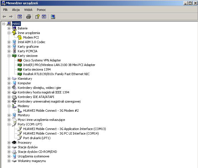

Modem miga na niebiesko, ale instaluje sie za kazdym podlaczeniem na nowo.
Widok menedzera sprzetu załaczam poniżej (nie wiem co to jest ten modem PCI)
15-12-2013, 18:45
Huawei e169 raz jeszcze
Wygląda dobrze (choć urządzeń jest więcej w takim modemie).
Może znowu bałagan w sterownikach?
15-12-2013, 19:32
Odp: Huawei e169 raz jeszcze
To jest desktop czy laptop?
15-12-2013, 19:45
wygląda na laptopa i to raczej starawego
"modem pci" to modem na klasyczna analogową linię telefoniczną (któremu brakuje sterownika, ale nie ma to żadnego znaczenia)
