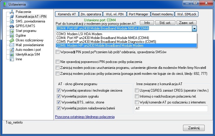

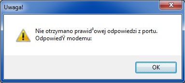

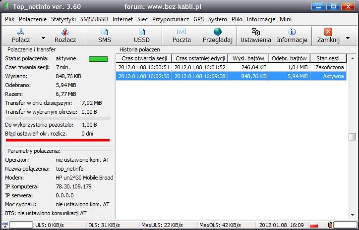

Top Net Info było strzałem w dziesiątkę Wink
Wprawdzie z urządzeń dostępnych w ustawieniach:
porty zgłaszają błąd komunikacji AT:
niemniej samo połączenie działa
Dzięki za porady Wink

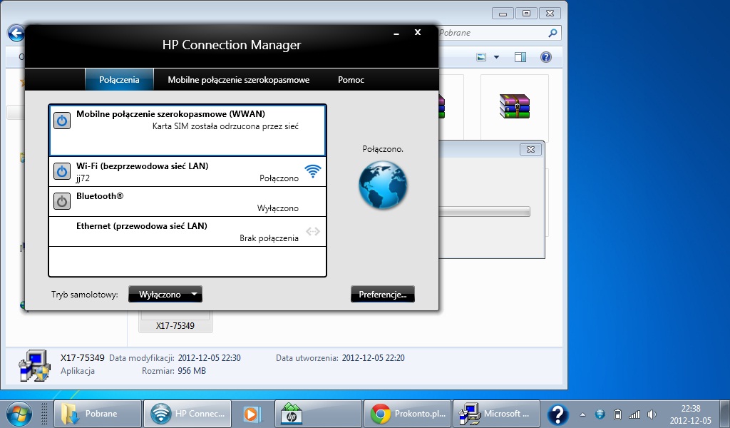

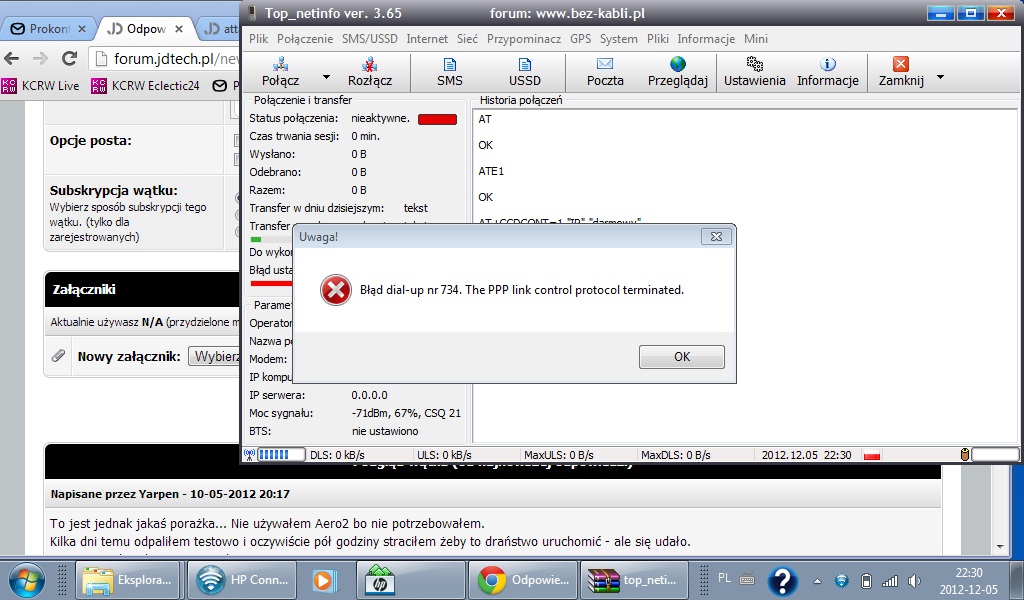

Witam. Właśnie kupiłem HP Mini 210-4160EW z modemem HP hs2340 HSPA+ Mobile Broadband Module Modem i za cholerę nie mogę się połączyć z Aero 2. Próbuje przez HP Connection Manager i przez Top Net Info ale chyba za słaby jestem, żeby sobie z tym poradzić.
Pierwsze objawy są taki jakie miał Yarpen:
"wywala "fatal error" i kończy pracę"
a przy NetInfo mam jakiś błąd dial-up 734. The PPP link protocol terminated.
Bardzo bym prosił o pomoc bo kupiłem tego netbooka głównie z myślą o używaniu Aero2.
Pozdrawiam!
Jeszcze jedna rzecz. Zastanawiam się czy to przypadkiem nie jest wina karty SIM Aero2 (chociaż sprawdziłem dwie)
Chodzi o to, że te karty mam od niedawna i są to miniSIM.
Manager zwraca błąd: Karta SIM została odrzucona przez sieć.
Pozdrawiam

Na żadnym zrzucie nie widać, jaki/czy masz sygnał Aero2 - co jest w polu "Operator" w TNI?
Czy modem działa z innymi kartami?

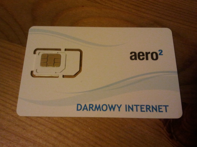

Czy włożyłeś kartę SIM do modemu prawidłowo (wyłamana do mini, a nie microSIM i kontaktuje prawidłowo)?
Czy SIM jest sprawny? (włożony do telefonu nie zgłasza on problemów z kartą SIM - nie musi być zgodny z Aero2)?
17-12-2012, 22:30
RE: HP un2430 (Gobi3000?)
Na żadnym zrzucie nie widać, jaki/czy masz sygnał Aero2 - co jest w polu "Operator" w TNI? - on w ogóle nie pokazuje żadnego sygnału jak włożę SIM Aero tylko od razu wyrzuca błąd. W tej wersji HP Managera (4.1.23.1) ja nie widzę żadnego pola "Operator" w TNI...
Czy modem działa z innymi kartami? - tak, przełożyłem moją kartę z telefonu (t-mobile) i od razu rozpoznał sim i połączył się z internetem (wyłączyłem wi-fi żeby być pewnym)
Czy włożyłeś kartę SIM do modemu prawidłowo (wyłamana do mini, a nie microSIM i kontaktuje prawidłowo)? standardowe SIM wchodzą bez problemów, wydaje mi się, że mini czy microSIM by tam po prostu wpadły i byłby problem (załączam zdjęcie mojej SIM)
