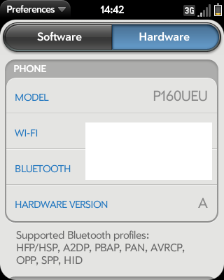

Na moim HP Palm Pre 2 nie udało mi się uruchomić.
Kolega Jakub napisał:
"Pre2 będzie działał, ale tylko jak masz wersję europejską."
Trudno powiedzieć jaką mam wersję - bo mam służbową Wink - jeśli da się jakoś sprawdzić i/lub uruchomić to chętnie się dowiem.
Aplikacja HP hotspot na Palmie działa świetnie - 3G w Plusie daje praktycznie swobodną pracę biurową po wifi na laptopie (poczta, przeglądarka) - gdyby dało się odpalić Aero byłoby super Wink

Sprawdzę u siebie w wolnej chwili, ale nie jest źle jak widać na załączonym obrazku.
