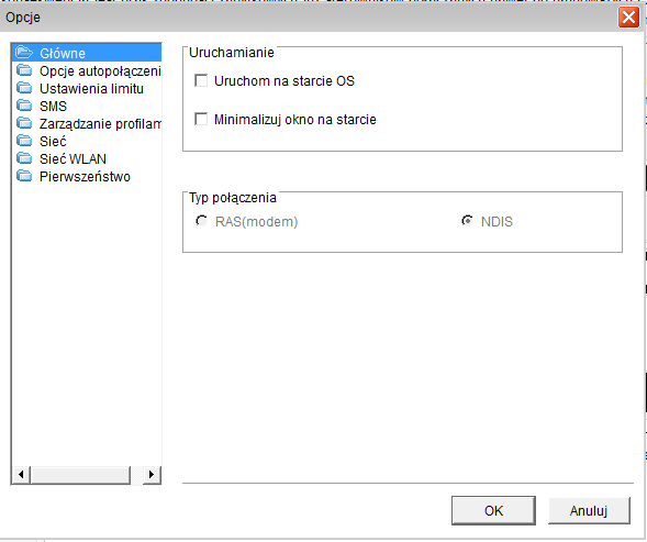

Witam. Po zakupie nowego laptopa z wbudowanym Win10 i przełożeniu modemu E3131 modem zainstalował się prawidłowo, wykrywa zasięg. Natomiast próby połączenia kończą się niepowodzeniem. Gdzie jest możliwość przełączyć się na RAS? Nie widzę nigdzie w Mobile Partner takiej możliwości. Dopiero jak przekładam modem z powrotem do starego laptopa i już się połączę z BDI to pojawia się wybór (ale nadal nieaktywny) w ustawieniach Mobile Partnera:

Zedytowałem twojego posta - zdjęcia/screenshoty wrzucamy wyłącznie jako załączniki - linki do zewnętrznych hostingów mają to do siebie, że się przedawniają.
Zaprezentowane ustawienie nie zmienia trybu pracy modemu, lecz tryb współpracy Mobile Partnera z modemem.
Masz zaznaczony NDIS i wyszarzony wybór najwyraźniej z tego powodu, że masz wyłącznie sterowniki NDIS lub modem jest już zajęty systemową obsługą połączenia.
Win10 nie wymaga MP do działania połączenia (choć powinien pozostać zainstalowany, bo jego usunięcie usuwa też sterowniki), prawidłowy APN konfigurujesz we właściwościach sieci komórkowej:

1. Przełączenie RAS-NDIS jest możliwe tylko, gdy nie ma aktywnego połączenia.
2. Przełączenie nie jest ustawieniem modemu, a programu (nie ma sensu zmieniać tego w innym komputerze)
3. Brak opcji przełączania oznacza zwykle, że nie ma żadnego podłączonego skutecznie modemu (aplikacja nie wie, jaki to modem więc nie wie, jakie tryby obsługuje modem). Ew. modem nie obsługuje innego trybu, niż RAD lub NDIS lub jest HiLinkiem.
HINT: E3131 obsługuje RAS i NDIS
4. Instalacja starego modemu w Win10 powoduje, że funkcja połączeń NDIS nie działa prawidłowo i dlatego nie da się połączyć z NDIS bez zmiany sterowników na nowsze (nie mam gotowego pakietu) i jest wymagane przełączenie na RAS. Ale jest ot możliwe dopiero po prawidłowej instalacji sterowników, gdy modem zostanie wykryty przez Windows 10 i aplikację.
Dlatego ważny jest tutaj komunikat błędu jak pokazuje Mobile Partner (ja tu widzę sugestię, że modemu wcale nie ma w aplikacji).
