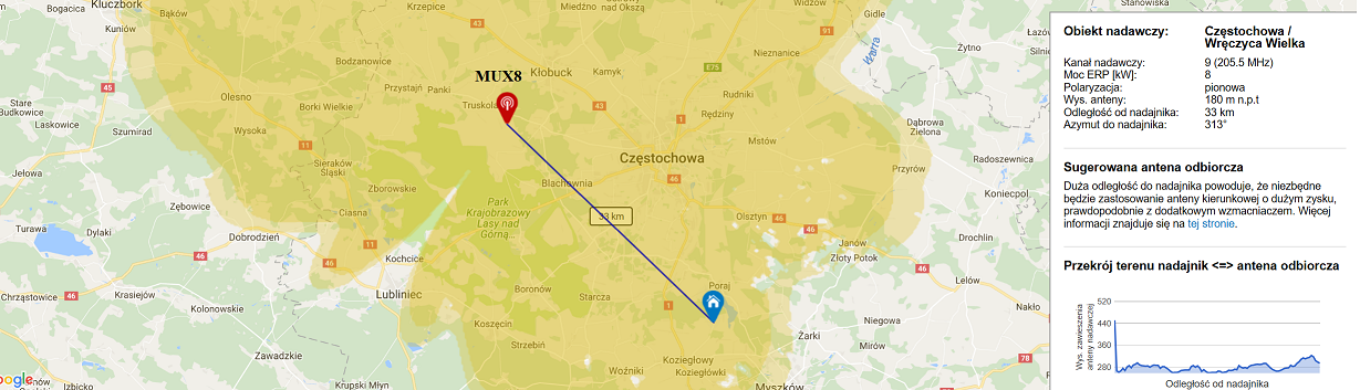

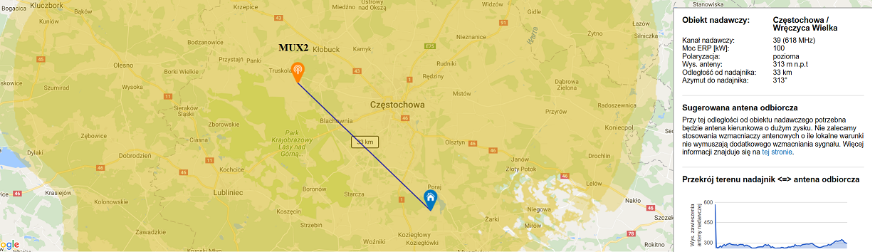

Kończę budowę domu i jestem na etapie wyboru podzespołów systemu DVB-T oraz FM. Miejsce odbioru to Gęzyn (k. Poraja). Chciałbym z tego miejsca mieć dostęp do kanałów z multipleksów MUX1, MUX2, MUX3 oraz MUX8. Nadajnik, który nadaje wspomniane multipleksy, znajduje się we Wręczycy Wielkiej (33km w linii prostej o miejsca zamieszkania wg. Map). W domu jest 6 gniazd antenowych oraz zainstalowany internet LTE z anteną dualną MIMO, pracującą na paśmie 1800MHz – 2100MHz. Poniżej zamieszczam zrzuty ekranu dot. lokalizacji, mocy ERP, odległości od nadajnika oraz wysokości anteny nad poziomem terenu dla poszczególnych multipleksów: MUX1: MUX2: MUX3: MUX8: Wybrałem taką antenę: Dipol 28/5-12/21-60 DVB-T oraz rozgałęźnik satelitarny Signal 1>6F .

Ok z anteną to chodzi mi o to że multipleksy od 1 do 3 mają moc około 80-100kW a MUX8 tylko niecałe 8kW stąd zastanawiam się czy ta antena będzie wystarczająca.

Aha jeszcze jedno, w pierwszym poście wrzuciłem zrzut mapy dla MUX8 i tam po prawej jest napisane że nadajnik jest na wysokości 180m, a na wykresie jest ponad 440m? Jak to odczytać?

zasadniczo wysokości są podawane nad poziomem morza, (nie wiem czy wykres uwzględnia krzywiznę Ziemi ) nadajniki (ich anteny) są zazwyczaj umieszczone na lokalnym wzniesieniu i dodatkowo na maszcie (zapewne stąd tak duża wysokość) w dużym uproszczeniu falę można przedstawić jako linię prostą biegnącą od anteny nadajnika do anteny odbiornika, ale nie jest to do końca prawda, bo fala ulega ugięciu na przeszkodach i dociera do części z tych miejsc które są "w cieniu" (jeśli traktujemy ją jako linię prostą - załącznik), w rzeczywistości jest to jeszcze bardziej skomplikowane… (dlatego najprostsze są po prostu testy terenowe) co do zasady to jeśli chodzi o anteny generalnie obowiązuje "im wyżej tym lepiej", zasadniczo najistotniejsze są przeszkody lokalne (zasłaniające sygnał budynki, wzgórze czy las), ale zawsze jest konieczny jakiś kompromis - największy zysk jest odczuwalny tylko do takiej wysokości, przy której przeszkody lokalne przestają mieć wpływ na sygnał (ale np. im wyższa antena tym konstrukcja musi być solidniejsza - chodzi o odporność na wiatr, no i nie należy zapominać, że to także większe zagrożenie burzowe) MUX-8 jest nadawany na dość niskich częstotliwościach co powoduje spore rozmiary anten - to też trzeba wziąć pod uwagę oceniając potencjalną odporność na wiatr Statystyki Folding@home |

ale w szczególności jeśli chodzi o multiplex MUX8, który w większości lokalizacji ma inną polaryzację (pionową) trudno mówić o jakiejś antenie 2w1… (oczywiście można zbudować zestaw 2- lub więcej- antenowy, zaiwierający jedna z anten w polaryzacji pionowej a inną czy inne w poziomej i wyprodukować to nawet jako konstrukcję zintegrowaną) a zazwyczaj pod chwytliwymi hasłami marketingowymi sprzedaje się po prostu anteny szerokopasmowe (które konstrukcyjnie są często po prostu zintegrowanym zestawem anten na różne częstotliwości) natomiast od zawsze najkorzystniejszym układem jest zastosowanie anten "dostrojonych" do konkretnych częstotliwości (czyli po prostu zaprojektowanych do pracy na możliwie wąskim konkretnie określonym przez ich fizyczne wymiary paśmie) oraz odpowiednio dobranej zwrotnicy antenowej i pod tym względem nic istotnego się nie zmieniło od 2 połowy zeszłego wieku, gdy tylko zaczęto nadawać więcej niż 1 kanał telewizji analogowej… dobrym przykładem anten 2-polaryzacyjnych są anteny dedykowane do LTE, ale to zupełnie inny temat… ponadto większość takich konstrukcji, to zwykłe mechaniczne połączenie 2 identycznych anten zamontowanych na wspólnym uchwycie do pracy w odwrotnych (czyli obróconych o 90°) polaryzacjach… Statystyki Folding@home |
