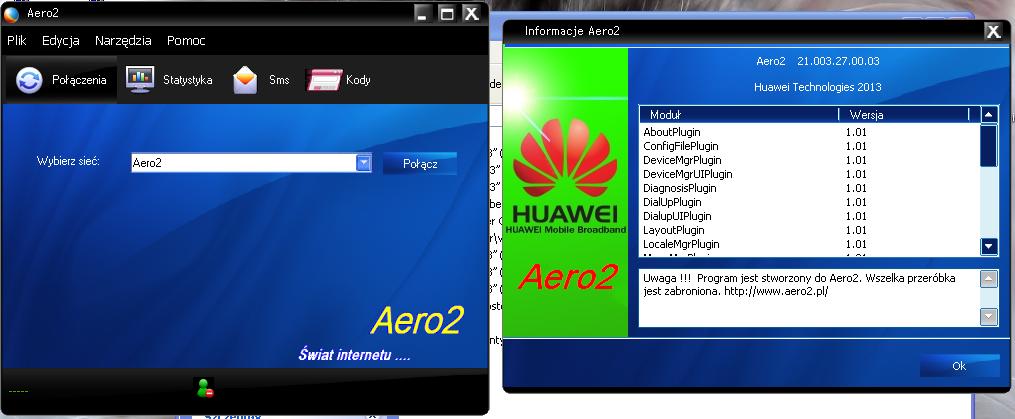

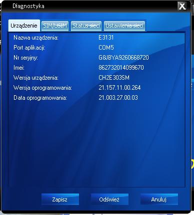

przypadkowo wgrałem dashboard do mojego modemu E3131 (z Play) -plik Aero2.exe (Update Wizard Application wersja 7.0.2.6) chwilę to trwało. czy zawsze zmiana dashboardu jest jako plik wykonywalny? (myślałem że trzeba wgrywać programem obraz płyty CD) Sprawa wygląda tak: po podłączeniu na "świeżym" kompie wykrywa urządzenia, ale znajduje problem ze sterownikiem modemu (brak odpowiedniego w sofcie). 1. brakujący sterownik mam i po zainstalowaniu go dodatkowo z karty, wszystko się instaluje i widzi modem. 2. instaluję z karty Sd soft na kompa (mobile Partner z logiem Aero2) - też w załączeniu. Czym zaktualizować ten dashboard z załącznika, żeby dodać drivery wcześniej zgrane z oryginalnego softu? załączniki dostępne tutaj: dashboard / driver a tu całość: POBIERZ na koniec w załączeniu screeny z zainstalowanego oprogramowania - niestety nie mogę poszukać źródła tego dashboardu. może ktoś to rozpoznaje? |

RE: Dashboard by JDtech dla Huawei 3131
1. Tak, dashboard wgrywany jest przez specjalny program flashujący - to w zasadzie jak wgrywanie firmware do modemu.
2. Najważniejsze to sprawdzić, czy sterowniki działają - jak widać tutaj nie bardzo. Po wykonaniu pakietu musisz z niego zrobić obraz ISO i potem połączyć z narzędziem do flashowania. 3. Pamiętaj, żeby to jakoś przetestować - najlepiej na kilku komputerach i różnych systemach. Jak wywalasz część dla OSX - napisz o tym. Oryginalny soft Huawei zawsze ma wsparcie i partycję ze sterownikami dla OSX. 4. Napisz, czy dashboard ma działającą (sprawdź to) funkcję wznawiania połączeń. To takie podstawy
