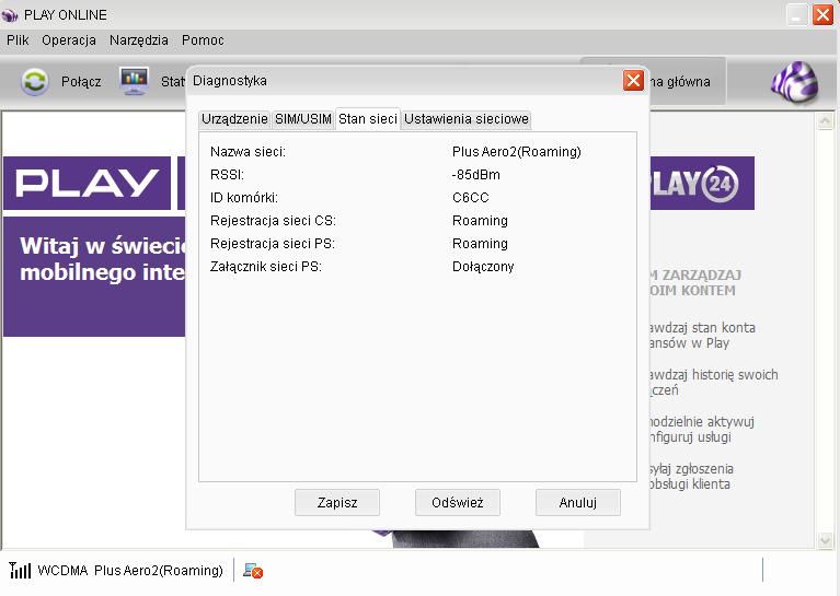

A wiec, nie wiem jak mozna odczytac ten numer ICCID.
Korzystam ze standardowego programu dodawanego do modemu PLAY Huawei E3131.
Wszystkie screeny tak jak w zalaczniku.
Na probe zainstalowalem sobie program Top Net Info... ale tam rowniez nie znalazlem takiej opcji.

maliszep napisał(a):A wiec, nie wiem jak mozna odczytac ten numer ICCID.
Ech, napisałem w swoim wpisie powyżej:
jakubd napisał(a):Na karcie SIM jak i na ramce jest numer ICCID i tak możesz ustalić która ramka jest od której karty.
Dla pewności - są nadrukowane zarówno na części wyłamywanej, jak i na ramce. Zobacz, to te same numery.
maliszep napisał(a):Zadnego komunikatu o bledzie karty SIM nie mam.
Pamiętaj, że TNI nie wyświetla takich komunikatów wcale. Tylko Mobile Partner i odpowiedniki.
Wypróbuj ręcznego wybrania Plusa 3G z listy operatorów.
W międzyczasie napisz do operatora (z odpowiedniego adresu email związanego z kartą) podając numer ICCID i inne dane zapytanie, czy wiedzą coś o problemach z tą kartą - w skrócie napisz, że nie zgłasza problemów do modemu, po prostu odmawia zalogowania do sieci, gdy w tym samym miejscu, komputerze i modemie karta siostry/ciotki/matki/kochanki (niepotrzebne skreślić) działa bez problemu.

jakubd napisał(a):Pamiętaj, że TNI nie wyświetla takich komunikatów wcale.
no nie do końca jest to prawda, choć możliwe, że zależy to od konfiguracji, nie mam jednak teraz ani czasu ani sprzętu na testy...
na 100% w TNI komunikaty dotyczące wadliwego działania/braku karty SIM pojawiają się przy wybranej opcji "twórz statystyki dla każdej karty SIM osobno"
natomiast numer ICCID w TNI można uzyskać w:
ustawienia -> komunikacja AT i PIN -> komendy AT
i tu
różne -> informacje o karcie SIM
lub
raport AT
natomiast w Mobile Partner/Play Online (i pozostałe programy bazowane na MP)
narzędzia -> diagnostyka
