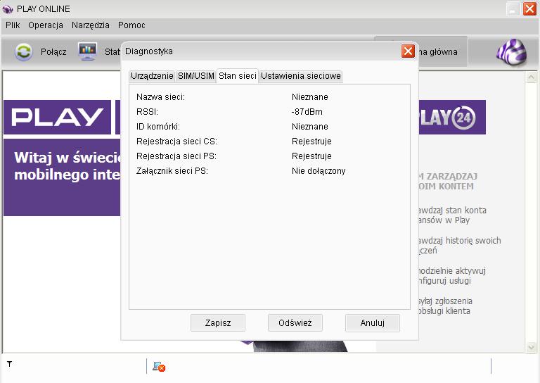

Mam karte Aero2, ktora lezala w szafie dosc dlugo. Ostatnim razem gdy z niej korzystalem, byla 100% sprawna. W tej chwili karta nie dziala. Uszkodzenie sprzetu wykluczam, bo mam rowniez druga karte, z ktora sprzet dziala prawidlowo. Pytanie, czy mozliwe jest ze karta zostala deaktywowana po bardzo dlugim czasie nie uzywania ? (ponad dwa lata) Druga sprawa: mam dwie karty SIM i dwie ramki w ktorych te karty byly przyslane. Jak mozna rozpoznac ktora karta sim pasuje do ktorej ramki ? :-) Trzecia sprawa: Chcialem wyslac uszkodzona karte zgodnie z formularzem ze strony: http://jdtech.pl/2013/02/aero2-problem-z...miany.html Na stronie sa nieaktualne linki do dokumentu zgloszenia usterki. Prawidlowy i zawsze aktualny link jest na stronie: http://aero2.pl/Bezplatny-Internet/Dla-u...enie-karty |

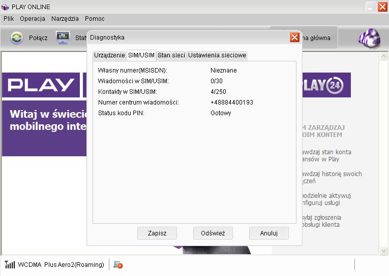

(22-05-2015 15:27)szopen napisał(a):maliszep napisał(a):Nie mam pomyslu jak dopasowac wlasciwa ramke do niesprawnej karty SIM.numer seryjny karty SIM (ICCID) można zazwyczaj odczytać w programie sterującym modemem A wiec, nie wiem jak mozna odczytac ten numer ICCID. Korzystam ze standardowego programu dodawanego do modemu PLAY Huawei E3131. Wszystkie screeny tak jak w zalaczniku. Na probe zainstalowalem sobie program Top Net Info... ale tam rowniez nie znalazlem takiej opcji. Jezeli chodzi o numery, to ucieszylem sie ze nie jestem az tak bardzo roztargniony. Numer na koncu to 613409, tak wiec jest z puli nowych, po wymianie. Tak aby miec pewnosc, poczekalem prawie 10 minut i niestety wciaz cisza. Zadnego komunikatu o bledzie karty SIM nie mam. Po prostu po uruchomieniu programu w lewym dolnym rogu nie pojawiaja mi sie kreski zasiegu i text WCDMA Plus Aero2 (Roaming). Wyglada wiec na to, ze karta jest uszkodzona, tylko wciaz nie moge dopasowac karty do ramki. Chyba zeby miec swiety spokoj to bede musial zamowic nowa karte na Mame ;-) |

maliszep napisał(a):A wiec, nie wiem jak mozna odczytac ten numer ICCID.Ech, napisałem w swoim wpisie powyżej: jakubd napisał(a):Na karcie SIM jak i na ramce jest numer ICCID i tak możesz ustalić która ramka jest od której karty.Dla pewności - są nadrukowane zarówno na części wyłamywanej, jak i na ramce. Zobacz, to te same numery. maliszep napisał(a):Zadnego komunikatu o bledzie karty SIM nie mam.Pamiętaj, że TNI nie wyświetla takich komunikatów wcale. Tylko Mobile Partner i odpowiedniki. Wypróbuj ręcznego wybrania Plusa 3G z listy operatorów. W międzyczasie napisz do operatora (z odpowiedniego adresu email związanego z kartą) podając numer ICCID i inne dane zapytanie, czy wiedzą coś o problemach z tą kartą - w skrócie napisz, że nie zgłasza problemów do modemu, po prostu odmawia zalogowania do sieci, gdy w tym samym miejscu, komputerze i modemie karta siostry/ciotki/matki/kochanki (niepotrzebne skreślić) działa bez problemu. |

jakubd napisał(a):Pamiętaj, że TNI nie wyświetla takich komunikatów wcale.no nie do końca jest to prawda, choć możliwe, że zależy to od konfiguracji, nie mam jednak teraz ani czasu ani sprzętu na testy... na 100% w TNI komunikaty dotyczące wadliwego działania/braku karty SIM pojawiają się przy wybranej opcji "twórz statystyki dla każdej karty SIM osobno" natomiast numer ICCID w TNI można uzyskać w: ustawienia -> komunikacja AT i PIN -> komendy AT i tu różne -> informacje o karcie SIM lub raport AT natomiast w Mobile Partner/Play Online (i pozostałe programy bazowane na MP) narzędzia -> diagnostyka Statystyki Folding@home |
