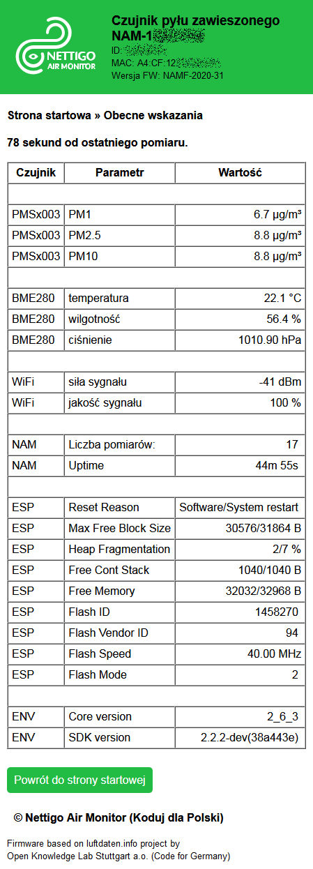

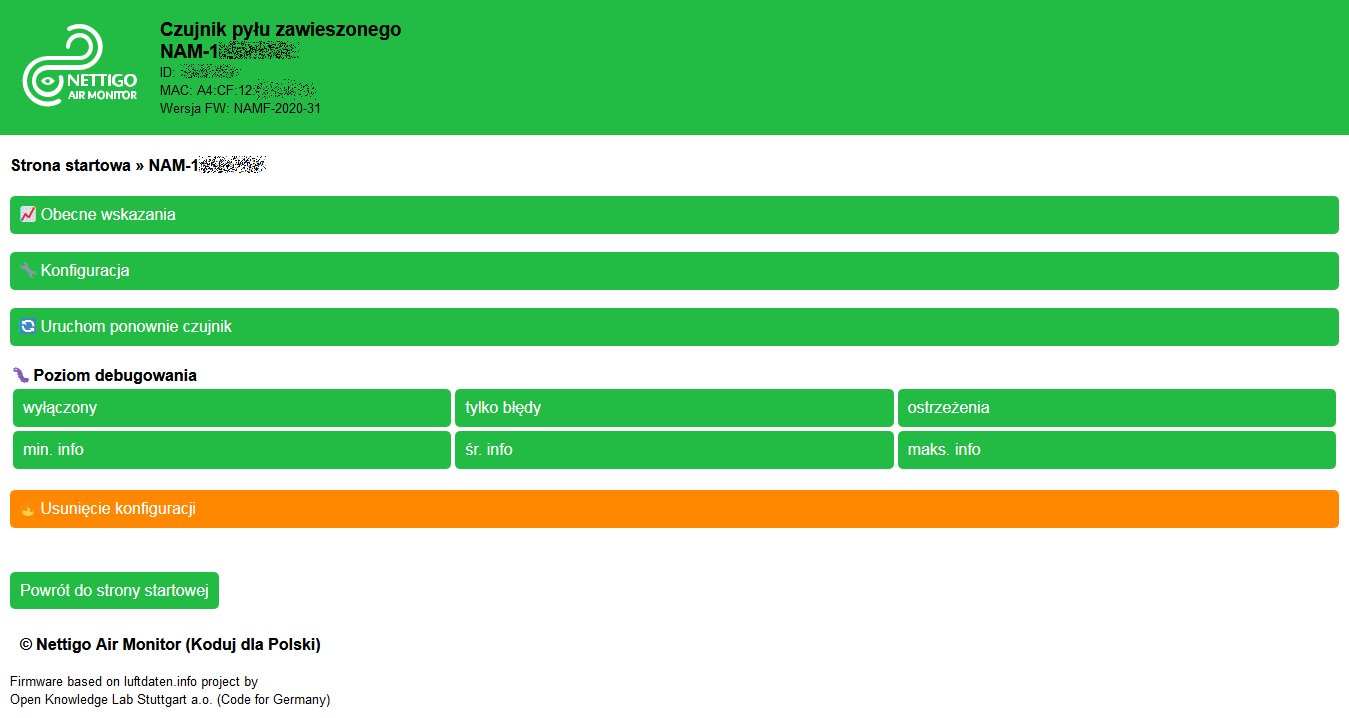

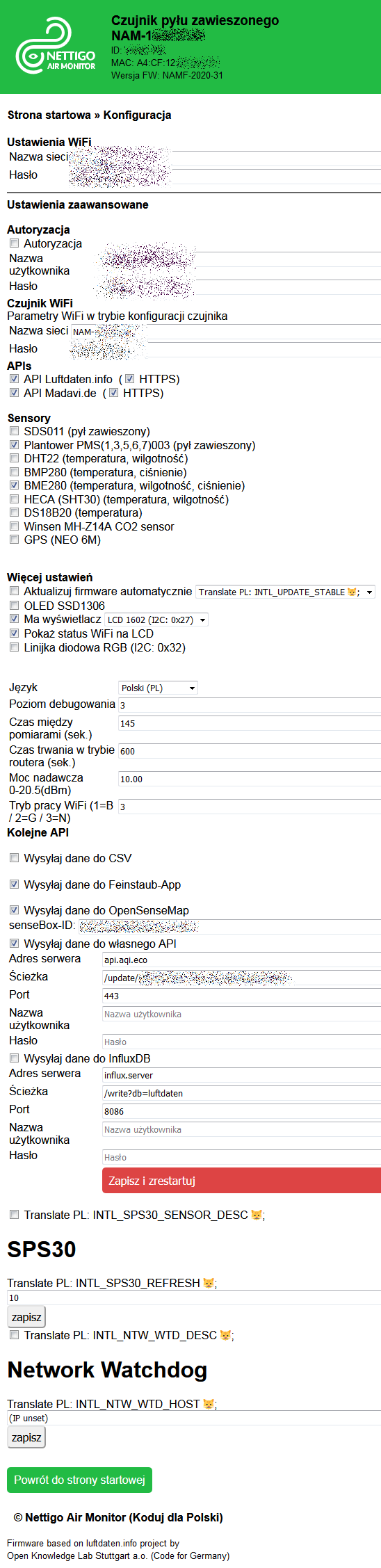

3b. Firmware ESP
(skompilowane oprogramowanie binarne oraz pliki źródłowe do własnych modyfikacji i samodzielnej kompilacji, dla początkujących oczywiście ta pierwsza opcja)
NAMF (skrót od Nettigo Air Monitor Firmware) - jeśli ktoś jest początkujący radzę zacząć od tego - tak naprawdę wystarczy flasher (wersja windows) oraz dostęp do sieci i sterowniki dla układu UART zamontowanego w użytym module ESP
https://fw.air.nettigo.pl/update/nam-flashing-tool.exe
ewentualnie warto zajrzeć tam
https://forum.kodujdlapolski.pl/t/firmwa...nitor/3251
lub dla ambitnych
https://github.com/nettigo/nam-firmware-flasher
https://github.com/nettigo/namf
wersja beta (obecnie 2020-xxx)
https://forum.kodujdlapolski.pl/t/przepi...gu/3513/75

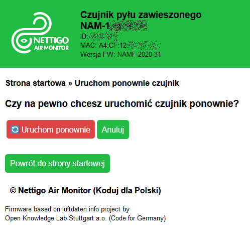

Mikroupdate tak wygląda najświeższa na dziś (początek lipca 2020) wersja NAMF-2020-31, warto obejrzeć, bo widać jaki sprzęt (czujniki) jest obsługiwany obecnie
