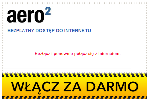

b) patrz załącznik - informacja o konieczności rozłączenia się i ponownego połączenia jest czasem wyświetlana po prawidłowym wpisaniu kodu, mimo, że taka konieczność wcale nie występuje

Być może było o tym wyżej. Od 2 dni używając TNI (z ust. automatycznym wznawianiem połaczenia) spotykam się z sytuacją, w której po wpisaniu captha i potwierdzeniu prawidłowego wpisu, przy próbie wywołania nowej strony otrzymuję nadal połączenie z Aero i komunikat "dostęp do internetu został odblokowany" - w załączeniu. Pomaga naciśnięcie "przycisku" rozłącz, następnie połącz w TNI.
