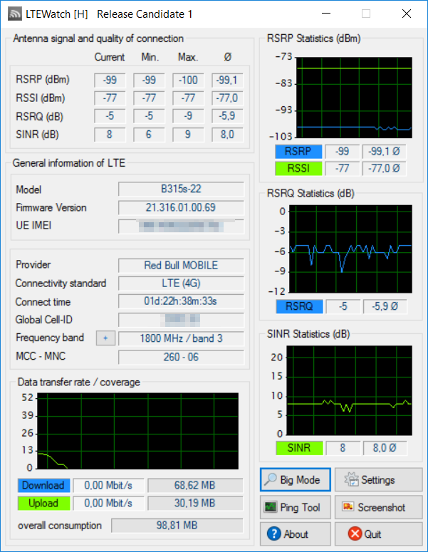

Do routera B315s-22 podłączyłem zakupioną antenę zewnętrzną.
Router B315s-22, firmware 21.316.01.00.69, wymuszone band 3 1800mhz. Operator Play. Parametry anteny: Antena DUAL LTE 17dB 1800MHz Częstotliwość pracy - 1700 - 2100 Mhz VSWR - 1,3 Polaryzacja - Pozioma, Pionowa Kabel: 10 - metrowym konektorem na kablu H-155 / RF5 z końcówkami Nm / SMAm Link do pełnej specyfikacji: https://yagi.pl/antena-dual-lte-17-dbi-1800-mhz-2x-nz Okazało się, że przy najlepszych warunkach (brak obciążenia nadajnika) mój router stojący w pomieszczeniu korzystający z anteny wbudowanej osiągnął prędkość DL 35 Mb UL 8Mb, RSSI -77. Po podłączeniu anteny zewnętrznej RSSI spadło do -59 czasami -57, natomiast parametry - szczególnie DL - nie uległy polepszeniu. Poniżej zestawienie: Antena wbudowana RSSI -77 DL 35 Mb UL 8Mb Antena zewnętrzna RSSI -59 DL 35 Mb UL 21Mb Antena zewnętrzna tylko polaryzacja pionowa (wyłączona jedna antena na routerze) RSSI -59 DL 34 Mb UL 21Mb Standardowo prędkości czy to na antenie wewnętrznej czy zewnętrznej wahają się od 12 Mb do 20 Mb. Parametry z LTEwatch dla anteny wewnętrznej i zewnętrznej: Początkowo myślałem że to wina routera (np. niesprawne jedno złącze antenowe) sprawdziłem wyniki na innym routerze B593 - wyniki DL na antenie były 4 krotnie gorsze nie na wbudowanej). Będę wdzięczny za podpowiedź co jeszcze mogę sprawdzić albo gdzie może leżeć przyczyna braku poprawy parametrów pobierania pomimo zastosowania anteny zewnętrznej i polepszenia się parametrów. |

Antena ustawiona na nadajnik? Kabel, wtyczka, połączenia kabla sprawdziłeś?

Inne podejrzenie - a przypadkiem 35Mbit/s to nie jest po prostu maksymalna prędkość, jaką wyrabia stacja bazowa operatora w tej lokalizacji?

Antena ustawiona bezpośrednio na najbliższy nadajnik. Kabel, wtyczka, połączenia kabla sprawdzone.
Stacje bazowe PLAY z LTE 1800 mam 3. Każda oddalona od siebie o niespełna 1km. Do najbliższej ma 4 km i na nią pierwotnie ustawiłem antenę. Udało mi się wstępnie rozwiązać problem - najpewniej występował z uwagi na zagęszczenie stacji w mojej okolicy, przestawiłem antenę na dalszą stację i ustawiałem antenę na podstawie parametru SINR. Udało mi się osiągnąć zadowalajcie rezultat, dokładny pomiar będę mógł zrobić w godzinach w których stacja jest mniej obciążona ale już jest dużo lepiej - nawet 40 Mbit/s DL gdzie zazwyczaj o tej porze w weekend było 20 Mbit/s. Dla innych użytkowników zakresy parametru SINR: SINR (dB) (signal-to-interference-plus-noise ratio) miara jakości sygnału użytkowego w stosunku do zakłóceń szumu Bardzo dobrze: więcej niż 21 Dobrze: od 13 do 20 Trzeba coś zmienić: od 0 do 12 Źle: mniej niż 0 Ekonomista, Jakubd – dzięki za pomoc. Temat można zamknąć. ///mod: wątek zamknięty - na życzenie można go otworzyć |
