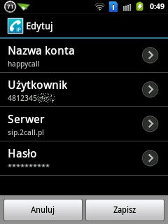

PS podstawowa konfiguracja CSipSimple dla happycall jest banalna - wystarczy
1) wybrać kreatora "basic"
2a) podać dowolną nazwę dla konta np. "happycall"
2b) nazwę użytkownika w 11 cyfrowym formacie ( czyli coś w takim guście: 48123456789 dla ułatwienia numer ze strefy krakowskiej Big Grin )
2c) serwer (sip.2call.pl)
2d) swoje hasło do konta telefonicznego, którego numer podaliśmy w kroku 2b)
3) [opcjonalnie] w kodekach można dodać jakieś "od siebie" np. iLBC, te najważniejsze PCMU i PCMA są i tak już aktywne po świeżej instalacji
