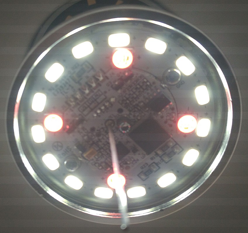

Podstawowy problem to całkowicie błędna konstrukcja - zastosowano w niej 15 "zimnobiałych" LED oraz 4 diody RGB - te ostatnie dla wyświetlenia wszystkich "niebiałych kolorów" oraz do regulacji odcienia bieli (ale tu uwaga - nie biorą udziału w świeceniu nigdy(!) wszystkie kolory, wewnętrzną budowę widać pod oficjalnym linkiem).
Natomiast prawidłowo zaprojektowane białe LEDówki umożliwiające regulację temperatury barwowej, która działa (lepiej, bo i tak jeszcze wiele im brakuje do doskonałości) mają po prostu połowę LED zimnobiałych i połowę ciepłobiałych
(właściwie to proporcje nie muszą być idealnie pół na pół, bo diody niebieskawe mogą świecić sporo jaśniej)
Tu odcień "ciepłobiały" uzyskuje się zapalając oprócz 15 diod zimnobiałych 4 diody RGB zapalone na czerwono, to z oczywistych względów nie jest w stanie skompensować zimnego światła (podobne rozwiązanie mam w kilkuletnim lamporadiobudziku Oregon Scientific, tyle że tam czerwonych diod w takim trybie jest mniej więcej 1/3), tak to wygląda w środku - nie udało mi się zrobić dobrego zdjęcia (no tu jednak by się przydał normalny aparat fotograficzny, a próbowałem to zrobić telefonem) ale należy uruchomić wyobraźnię Big Grin
diody świecące na czerwono są 4 (nie widać realnego koloru, bo zdjęcie jest prześwietlone, mimo, że zjechałem z jasnością dość mocno stąd pasy na zdjęciu spowodowane migotaniem diod sterowanych PWM) a wystający pręcik to antena (daje charakterystyczny cień na matowym kloszu w trybie RGB w kształcie + bo to 4 cienie od 4 diod)

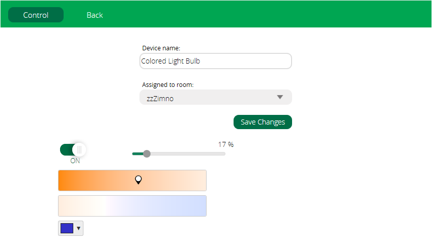

Panel ustawień tego źródła światła wbudowany w Vera UI7 ma 2 "slidery" jeden dla pseudo-"ciepło-białego" światła, drugi dla realnie zimno-białego oraz "color picker" do wyboru koloru pracy w trybie "niebiałym", co poniekąd wynika ze sposobu sterowania tym modelem LEDówki przewidzianym przez jej producenta - ma ona 3 odrębne i wzajemnie się wykluczające tryby pracy o różnych priorytetach:
1) (WW) ciepło-biały (W+R, w tym trybie diody RGB mogą świecić tylko w czerwonym kolorze)
2) (CW) zimno-biały (tylko diody W, diody RGB zgaszone)
3) RGB (tu za to nie świecą nigdy diody W)
co swoją drogą jest przyczyną tego, że nie można ustawić sobie własnej temperatury barwowej światłą białego (poza dwoma fabrycznymi i "jedynymi słusznymi" wartościami, w tym jednej nieco płynnej, bo w trybie ciepłym kolor nieco się zmienia przy regulacji jasności dla jej niskich wartości)
tak wygląda panel konfiguracyjny w "gołym" interfejsie Vera UI7

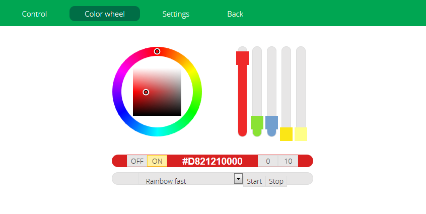

a tak w pluginie RGB Controller (patrz linki poniżej)

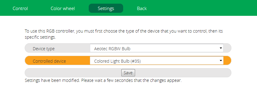

no i jeszcze krok podstawowy dla działania wspomnianego pluginu - w utworzonym urządzeniu wskazujemy czym ma sterować wirtualny kontroler (jest potrzebna jedna instancja na każde sterowane urządzenie RGB/RGBW)
