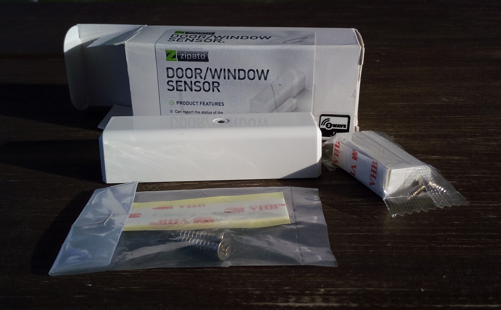

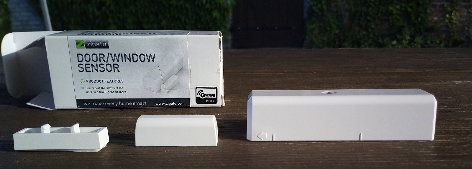

Unikalna funkcja - możliwość włączenia w obwód (szeregowo) dodatkowych "biernych" czujników kontaktronowych w oknach czy drzwiach dwu- lub więcej- skrzydłowych (naprawdę przydatna i dająca możliwość redukcji kosztów w typowym zastosowaniu). W tym celu wystarczy usunąć fabryczną zworkę i przewody łączące dodatkowe czujniki kontaktronowe wpiąć (jeśli będzie więcej niż 1, to łączymy je oczywiście szeregowo) w zaciski śrubowe urządzenia - rozwarcie któregokolwiek z kontaktronów będzie wtedy sygnalizowane jako otwarcie tego okna (czy drzwi).
Urządzenie występuje na europejskim rynku pod markami Vision ZD2102EU-5 (który prawdopodobnie jest realnym producentem), Zipato vs-zd2102.eu, Schweiger ZHS09 http://forum.jdtech.pl/Watek-schweiger-z...sor-z-wave (a na amerykańskim np. jako Monoprice 10795 albo Linear z oznaczeniem ze sklepów sieci Staples: LINWADWAZ1 - UWAGA na brak kompatybilności sprzętu z różnych regionów - u nas dopuszczone do użytku są wyłącznie wykonania na rynek europejski!) W ramach załączonych akcesoriów dostajemy: ogniwo litowe CR123A, paski dość mocnej taśmy dwustronnej (do montażu klejonego np. do ram aluminiowych czy plastikowych), komplet wkrętów (raczej do wykorzystania tylko do ram drewnianych), "postumencik" dystansowy umożliwiający montaż części zawierającej magnes dalej od podłoża (w razie konieczności) i instrukcję. Urządzenie posiada kontrolkę LED koloru czerwonego w centralnej części obudowy, sygnalizującą tryby pracy, zgaszoną podczas normalnej pracy (natomiast np. powolne miganie sygnalizuje oczekiwanie na sparowanie z kontrolerem, ciągłe świecenie sygnalizuje błąd, a pojedynczy krótki błysk sygnalizuje zmianę stanu), a wewnątrz posiada czujnik naruszenia (przycisk stale wciśnięty przez wierzchni element obudowy) służący także jako przycisk programowania. [tu chyba kiedyś będzie uzupełnione? - dane techniczne itd.] pewnie to zrobię wtedy, gdy będę montował je na 2-skrzydłowych oknach wraz z dodatkowymi kontaktronami wymiary cdn. [miejsce na linki] http://www.visionsecurity.com.tw/index.p...84&index=0 https://www.zipato.com/product/doorwindow-sensor poniżej zdjęcia przed montażem Statystyki Folding@home |
