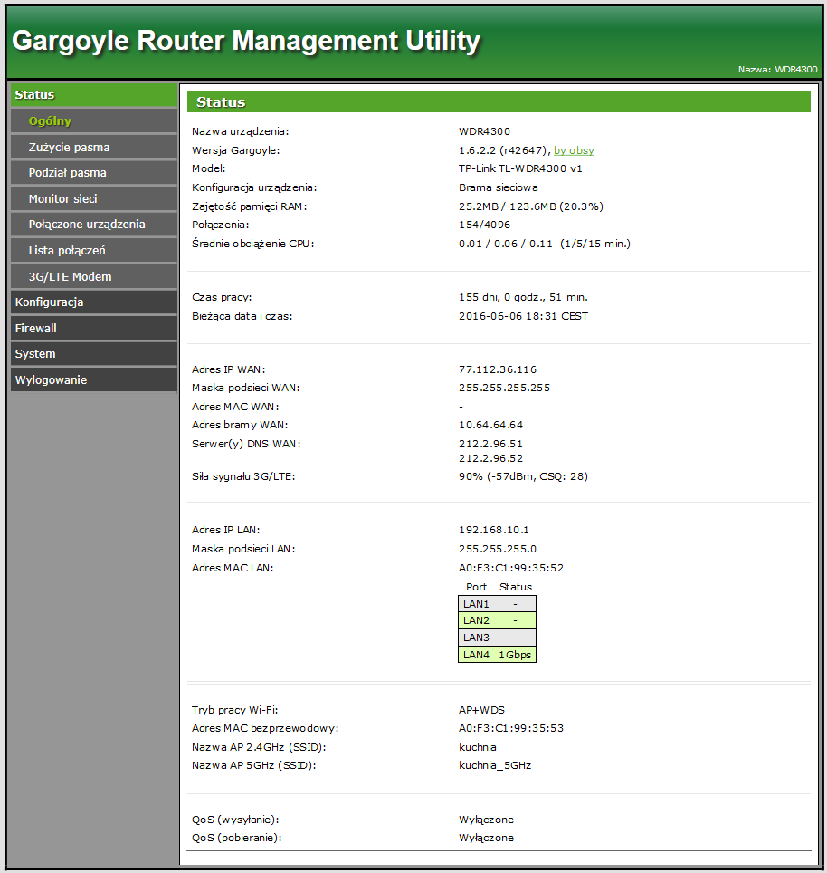

WiFi w WDR4300 podobno nie rzuca na kolana zasięgiem i to chyba o tym piszesz (ja używam nie narzekam)
natomiast jest stabilny jak skała (pod gargoyle 1.6.2.2) Statystyki Folding@home |
