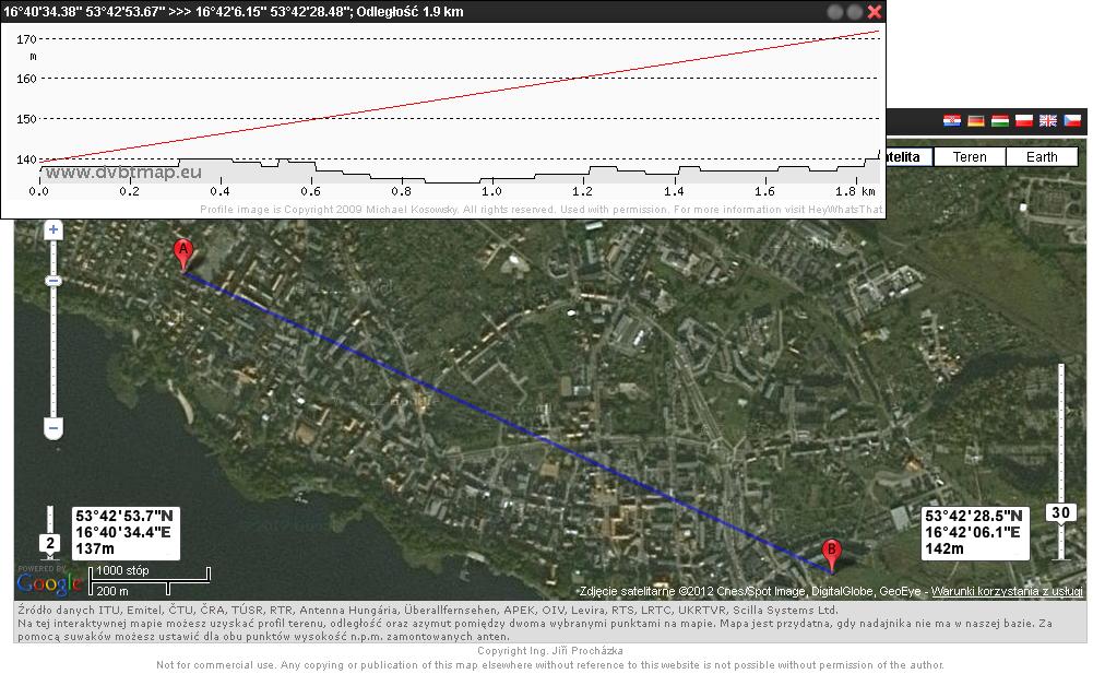

Punkt pomiarowy
78-400 Szczecinek, ul. Kościuszki 59A, powiat szczecinecki, Zachodniopomorskie
GPS: 53.714900, 16.676200
137m nad poziomem morza,
1.9km od BTS.
BTS
Aero 2 » UMTS900 (33702)
Szczecinek, Winniczna 520
GPS: 53.708056, 16.701667
142m nad poziomem morza.
Sprzęt
Modem Huawei E3131s-2, bez anteny zewnętrznej.
Wewnątrz budynku:
1) ściany ceglane 70cm, okna od strony BTS, parter, słonecznie, bez chmur i deszczu,
2) eksperymentując z położeniem modemu uzyskałem średni zasięg,
3) -99dBm do -89dbm, CSQ 7-12,
4) przy tych parametrach ustanawianie łącza przebiega bezproblemowo,
5) prędkość transmisji 512kbs, łącze stabilne, przeglądanie Internetu bezproblemowe.
Na zewnątrz budynku:
1) teren silnie zabudowany, zabudowa do 4 piętra, słonecznie, bez chmur i deszczu,
2) modem na wywieszony za oknem na parterze,
3) -89dBm do -81dBm, CSQ 12-16,
Profil wysokościowy:
