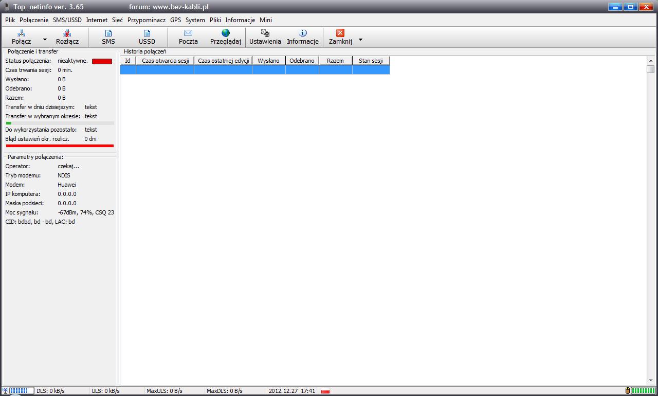

Dotarła do mnie karta AERO dostałem po koleżeńsku modem E353 który pracował z karta T-MObile próbowałem przestawić modem i wymusić 900 programem TOP NETINFO niestety nic nie pomogło. W załączniku printscreen z programu.
Czy jest szansa na uruchomienie tego modemu i połączenie z siecią AERO
Ma ktoś doświadczenie z tym modem i zna sposób na połączenie.
