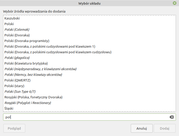

03-12-2020, 10:44
RE: Wybór smartfona pod koniec 2020
To tak w kwestii dostępnych układów klawiatury (Linux Mint 20 Cinnamon, ale w innych dystrybucjach jest podobnie)
1 użytkownik podziękował użytkownikowi szopen za tę wiadomość:BlaP (2021-01-20) |
