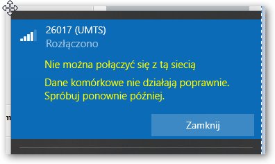

Modem nie łączy się z siecią. Sądziłem że nowy firmware karty z maja 2020 ogarnie temat, jednak nie dał rady.
Komunikat po ręcznej próbie połączenia z siecią aero: "dane komórkowe nie działają poprawnie".
Może ktoś coś wie, jak rozwiązać ten problem? Czy niezbędna będzie wymiana karty na nowszą? korzystam z hot spota w telefonu, który bezproblemowo ogarnia temat połączeń.

Zmiany w sterownikach lub komunikacji z nimi. Nie pamiętam jak ten modem jest sterowany, ale jeżeli wystawia interfejs PPP/RAS (port szeregowy) to więcej dowiesz się z np. topnetinfo.

Przetestuj z kartą SIM innego operatora (najlepiej jakiegoś MNO), ewentualnie sprawdź ustawienia APN…
Starszy sprzęt nie jest już wspierany, pora migrować na linuxa Tongue
Dziwne, że ta aktualizacja nie została zablokowana (w niektórych konfiguracjach po prostu aktualizacja win10 nie przechodzi do dalszego etapu) czyżby HE?
Taka moja mikro-uwaga, owszem on jest wewnętrzny i wpięty w mini-pcie, ale to jest modem… USB w formacie karty mpcie.
