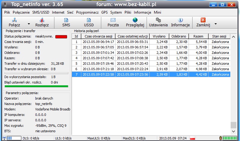

Próbuję łączyć się programem: tpnetinfo.
Pokazuje mi, że jest zasięg, ale.....
Po uruchomieniu programu, przez chwilę pokazuje, że jest połączenie,
ale po kilkunastu sekundach i przesłaniu około 3 - 5 kB rozłącza się.
Nie wiem co robić.
P.S.
Mam też modem Huawei E176, ale chyba niezgodny.
W załączniku zrzut ekranu.

ziloth: TNI pokazuje w sposób bezpośredni, że modem jest poza zasięgiem sieci. Wskazówka: w polu "operator" jest pusto.
Miganie na czerwono w modemach ZTE oznacza zwykle właśnie to samo.

Dzięki za informacje i analizę. Generalnie chodziło mi oto, czy na pewno jest zgodny, no i dlaczego sie rozłącza po chwili. Na zasięgu widać, że około 30%jest. Moc na poziomie -95 dBm.

Tylko że ten zasięg w TNI to nie jest zasięg aero bo przy takich parametrach modem świeci na niebiesko, modem raczej jest zgodny zwykle bliźniak Huawei w ZTE ma generalnie takie same parametry, porównując te modele
K3520=k3520z
K3565=k3565z
nie ma chyba metody żeby ograniczać konkretne częstotliwości w taki łatwy sposób jak w Huawei, żeby przetestować, najlepiej jak możesz to sprawdź w potwierdzonym miejscu zasięg wyeliminujesz wtedy kwestie braku zasięgu a potwierdzisz czy modem zgodny, może masz pudełko to tam możesz mieć pasma w jakich działa szukaj 3g/wcdma/hspa/umts 900
