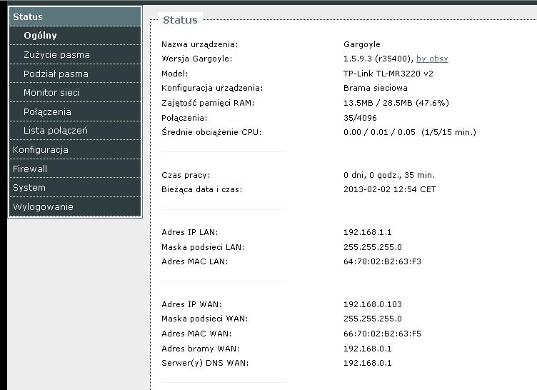

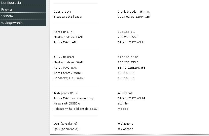

dziękuję za odpowiedź. Jako że nie posiadam jeszcze aktywnego huba wymyśliłem sobie inne rozwiązanie: a mianowicie ustawienie mr3220 zgodnie z poniższym:

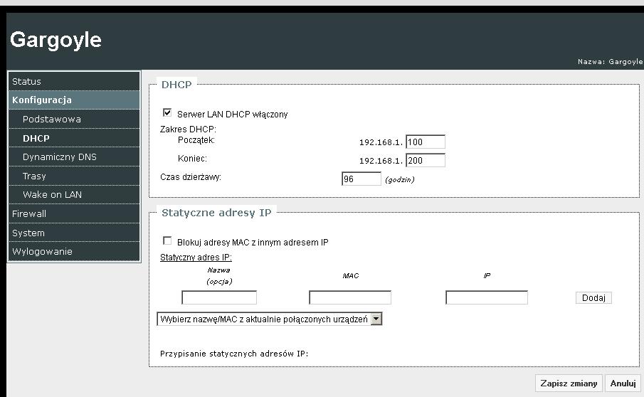

Router pracuje jako brama sieciowa Internet: połączenie DHCP bezprzewodowe Sieć bezprzewodowa ustawiona jako: klient + AP Skonfigurowane połączenie z SSID z ZTE (sieć z WPA2 PSK) Nazwa AP pozostawiona bez zmian (dla wersji z modemem USB), zabezpieczenia także (w tym przypadku musi być WEP) włączone rozgłaszanie SSID oraz DHCP Po zapisaniu ustawień router działa jako klient wifi, udostępnia internet na LAN, sieć wifi o nazwie zgodnej z ustawioną dla AP jest widoczna, jednak po skonfigurowaniu połączenia DHCP nie przydziela adresu IP (zarówno na komputerze z windows jak i tablecie z android) - jak to rozwiązać? jeżeli AP jest ustawiony jako sieć bez żadnych zabezpieczeń DHCP działa poprawnie. Oryginalny software nie zawiera opcji takiej konfiguracji, zainstalowane Gargoyle 1.5.9.2 Ustawienie tp-linka jako mostu bezprzewodowego/przekaźnika funkcjonuje trochę lepiej, jednak tutaj zabezpieczenia muszą być takie same, a dodatkowo co jakiś czas zrywa wifi po stronie klientów (za mr3220) Wysłane z mojego GT-I9100 za pomocą Tapatalk |

Jakie ip otrzymujesz od mf60? Jeżeli 192.168.1.x to zmień adresację lanu na 192.168.2.1
