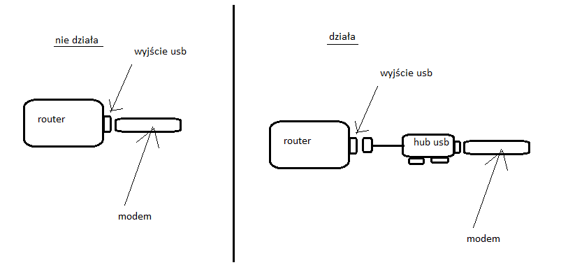

(23-12-2017 02:20)jakubd napisał(a):  Jak masz słaby sygnał LTE to modem ci się po prostu resetuje z braku zasilania. E3272 też nie jest zbytnio energooszczędny. Zacznij od przedłużacza USB ustawienia modemu w miejscu o najlepszym sygnale.
Super, świetnie teraz wszystko zaczęło działać Smile
Ale mam takie pytanie, w jaki sposób?!
Narysowałem w paincie schemat poprzedniego stanu urządzenia czyli modem podpięty pod router, i nowego z kupionym najtańszym hubem (nawet nie wiem czy jest pasywny czy aktywny bo nie opisali tego na opakowaniu). Czyli po prostu w miejscu usb w routerze podpiałem hub i do niego wpiąłem modem. Nie podłączałem do żadnego zewnętrznego źródła zasilania i teraz wszystko działa ale w jaki sposób? Do urządzenia wpada prąd o 1A, i hub zwiększa napięcie na wyjściu? Jakby jeszcze ktoś mi to wyjaśnił, to byłoby świetnie Smile I też mam pytanie, po co część osób zmienia oprogramowanie routera skoro domyślnie wszystko śmiga?

HUB pasywny - taki, co nie ma podłączonego zasilacza. Aktywny - z własnym zasilaczem. Aktywny po odłączeniu zasilacza staje się pasywnym.
Teraz sytuacja jest taka, że nie dość, że modem zjada prąd, to jeszcze koncentrator dodatkowo zjada kilka do kilkunastu mA na własne potrzeby. Czyli używając HUBa zamiast przedłużacza pogorszyłeś jeszcze warunki prądowe zasilania modemu.
ALE
W miejscu, gdzie teraz jest modem sygnał jest lepszy z kilku powodów:
1. Modem znajduje się w miejscu o lepszym sygnale sieci komórkowej.
2. Router ze swoimi modułami radiowymi (wifi) i elektronicznymi nie zakłóca pracy modemu.
3. Router nie zasłania części anten modemu.
4. Mniej zakłóceń radiowych dociera do modemu przez linie usb.
ERGO jakość sygnału komórkowego jest lepsza i mniej mocy modem musi wypromieniować w postaci mikrofal, a więc mniej mocy potrzebuje do pracy.

Ok super, dzięki za wyjaśnienie Smile
Podsumowując wynika z tego, że taki sam efekt uzyskałbym dokładając przedłużkę usb na kilka cm od routera i to z lepszym efektem. W każdym razie pomogło, bo w tym samym miejscu bez tego hub'a nic nie działało.

Lepszy efekt dałoby użycie zwykłego przedłużacza USB, ale jak działa to nic nie musisz robić.
