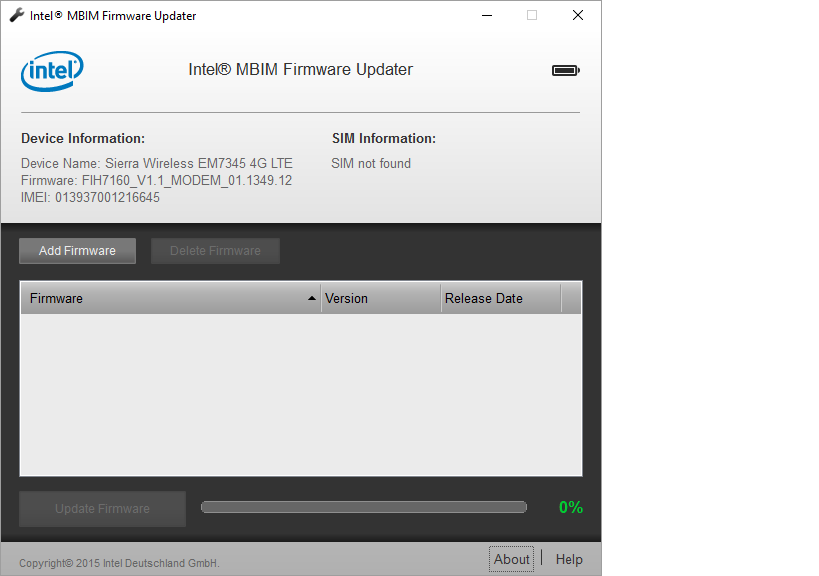

Próbuje zrobić update firmware tego modemu.
Zatrzymałem się w momencie gdy potrzebny jest 'Home Provider ID'
Przy włożonej karcie BDI, pokazuje "SIM not found"
Przy innym SIM (Orange) dane są prawidłowe.
Powinno być 5 cyfr, które należy wpisać w pliku 'FLSInformation.xml'
Czy jest jakiś sposób na taki problem?

włóż inny SIM niż Aero2, najlepiej kogoś z W4 (Orange/Play/Plus/T-mobile)
i dla niego podaj te wartości (pierwsza wartość czyli MCC dla polskich sieci to 260, druga MNC zależy od sieci)
a tak poza konkurencją czy sprawdzałeś kartę SIM Aero2 w innym urządzeniu?
