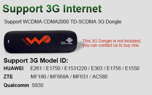

Pioszę tu bo nie wiem gdzie zadać pytania Posiadam stacje z androidem i mam mały problem ,chodzi o modem 3G do internetu ,mam kartę z darmowym internetem Vigine.Problem to modem tylko nie wiem jaki ,znalazłem w necie ze obsługuje stacja modemy Pytanie czy taki modemy są na dzień dzisiejszy dość szybkie ,czy na taki moden bedzie lepszy od tych podanych Modem 3G PENTAGRAM HorNet P6007 Aero2 Albo może polecicie jakieś inne pozdrawiam |

jeśli na tym obrazku jest lista kompatybilnych modemów, to odpowiedź brzmi: lepiej nie kupuj tego pentagrama, bo zapewne nie zadziała
natomiast skoro to jest tv-box na androidzie to zapewne listę obsługiwanych modemów znajdziesz gdzieś w oprogramowaniu, przykładowo (android 4.2.2 z nakładką do obsługi modemów) Ustawienia -> (Sieci zwykłe i bezprzewodowe) Więcej… -> 3G Support Information możesz też sprawdzić obsługę danego modemu… podłączając go i sprawdzając czy działa (szansa na działanie hilinków Huawei jest spora, nie sa obsługiwane jako modem lecz jako karta sieciowa oczywiście o ile w twoim sprzęcie są obsługiwane…) jakkolwiek wydaje mi się, że bezpośrednie podpinanie modemu do boxa jest słabym posunięciem, w jaki sposób teraz korzystasz z internetu? PS w Virgin darmowe jest zaledwie 300MB/m-c to nie wystarczy nawet na słuchanie radia internetowego, nie mówiąc o bardziej wymagających zastosowaniach Statystyki Folding@home |

a to źle zrozumiałem pytanie
sądziłem, że pytasz o współpracę tv-boxa, a nie o samochodowy radio-odtwarzacz z nawi ![]() nie mam bladego pojęcia jakie modemy on obsługuje, mimo wszystko nie ryzykowałbym niczego poza Huawei (zakładając , że ten pierwszy obrazek jaki zamieściłeś to jakiś fragment dotyczący tego sprzetu) Statystyki Folding@home |

nie można określić jakie modemy zadziałają z androidem, bo "w standarcie" android nie obsługuje żadnych modemów - to producent sprzętu decyduje z jakimi modemami może współpracować dane urządzenie (poprzez wbudowanie w system odpowiednich rozszerzeń)
więc pytaj o to producenta urządzenia (radioodtwarzacza ewentualnie samochodu jeśli to odtwarzacz fabryczny) moim zdaniem szansa na działanie modemów hilink jakaś jest (E303 o tym świadczy, bo to jest hilinkowa wersja E173) zabytek w tej dziedzinie to w praktyce jest wszystko co nie jest dostępne jako nowe w sprzedaży tak samo jak już niewspierane systemy (android 4.4.4 raczej jest w końcowej fazie wsparcia - kiedy miałeś jakąś aktualizację systemu dla swojego urządzenia i z jaką datą?) Statystyki Folding@home |

mógł odpowiedzieć to samo co masz na pierwszym zamieszczonym przez siebie obrazku, czyli jednak wykazał jakąś inwencje
to są te wątpliwe przyjemności posiadania czegoś nietypowego - zostajesz skazany na własne eksperymenty Statystyki Folding@home |

ja bym na twoim miejscu kupił E3131s-2 hilink,
ba - w sytuacji, gdy zadziała od razu kupiłbym jeszcze 1 lub 2 identyczne egzemplarze na zapas (biorąc pod uwagę, że elektronika nie przystosowana do pracy w samochodzie może szbyciej skończyć żywot niż w normalnych warunkach) a dopiero jeśli nie zadziała to E303s-2 (to jest hilink zawsze, ale trudny do zdobycia) ewentualnie E173s-2 (i dopiero jeśli nie zadziała to skonwertował go w E303) najprościej chyba popytać znajomych o stare modemy na USB (masa ludzi trzyma coś takiego w szufladach i się nie chwali) - wteduy możesz przetestować za darmo jeśli E3131 w wersji hilink zadziała to możesz się pokusić o dalsze eksperymenty w poszukiwaniu bardziej nowoczesnego modemu (ale moim zdaniem przy planowanym zastosowaniu nie ma to żadnego sensu, wystarczą w zupełności te zabytki z pierwszego obrazka, tyle, że trudno je dziś już znaleźć) na trasie i tak zasadniczo nie używa się LTE (przynajmniej w sytuacji na dziś), lecz 3G, a jest jeszcze mnóstwo miejsc gdzie nawet w 2G są dziury w zasięgu (w starym telefonie "do Yanosika" w celu oszczędzania energii używam trybu "tylko 2G" i w zupełności wystarcza do nawigacji online) Statystyki Folding@home |

kwestia jest taka, że istotne jest słowo "może"
pewności nie ma ja wspomniałem o (e173) s-2 bo mi świta, że ten model można przerobić w E303 a ten sam wskazałeś jako kompatybilny (ale pewien nie jestem może faktycznie to był u-2? - sprawdź w dziale poświęconym modemom dla Aero2, ja nie mam motywacji by to sprawdzać) poszukaj w swoim otoczeniu - parę lat temu E173 (w różnych odmianach) był niezwykle popularny w PL później zastąpił go E3131 (też w różnych odmianach) Statystyki Folding@home |
