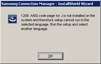

na dobry początek rozwiązanie problemu z błędem instalacji Samsung Connection Manager
(patrz załącznik - screenshot błędu):
"1208: ANSI code page for J is not installed on the system…"
rozwiązaniem jest uruchomienie instalatora z linii poleceń z parametrem:
/L9
wtedy instalator uruchomi się w języku angielskim
lub
/L7
i wtedy uruchomi się po niemiecku
warto wiedzieć, że język wybrany przy instalacji będzie użyty także podczas deinstalacji

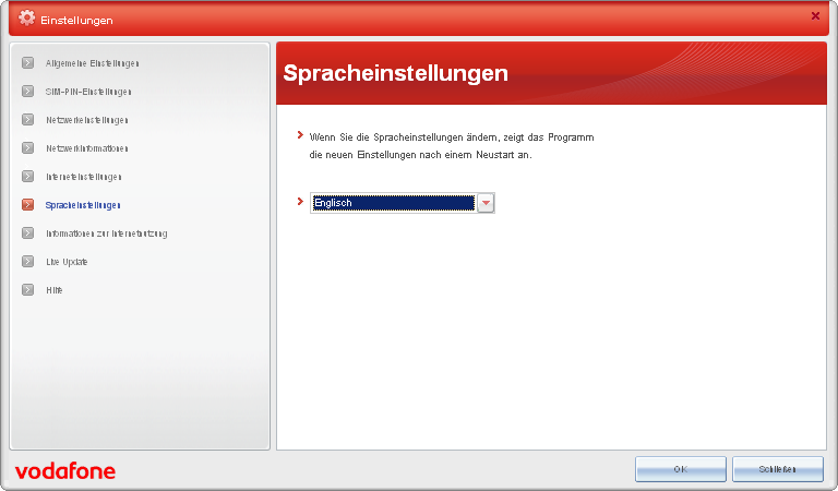

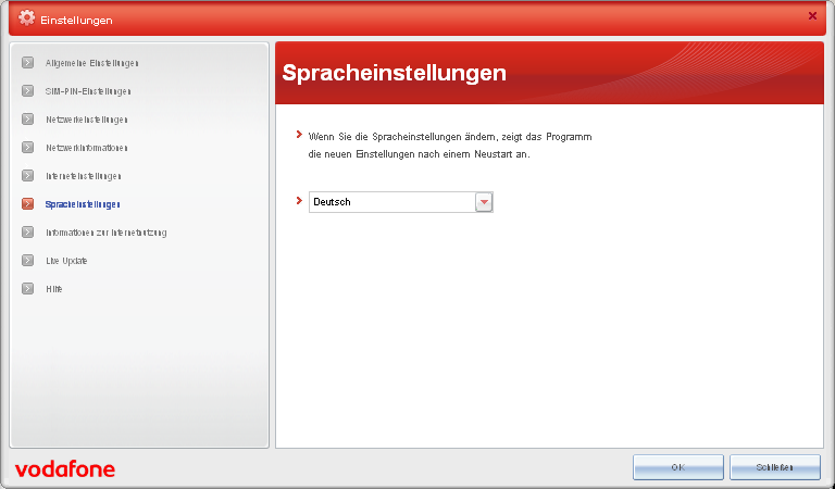

nie zmienia to faktu, że zainstalowany program SCM uruchomi się w języku niemieckim i jeśli pragniemy mieć go po angielsku i tak będzie trzeba sobie zmienić język na angielski (oczywiście w razie takiej potrzeby)

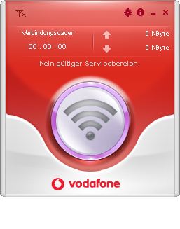

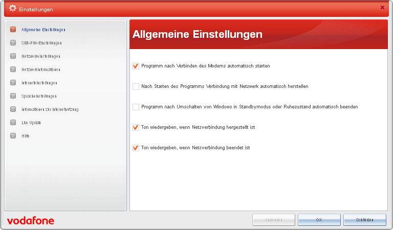

czynności wymagane do zmiany języka w SCM z niemieckiego na angielski w kolejnych załącznikach (chyba nie wymaga komentarza)
dwa ostatnie obrazki prezentują wersje firmware "z pudełka" i po upgrade

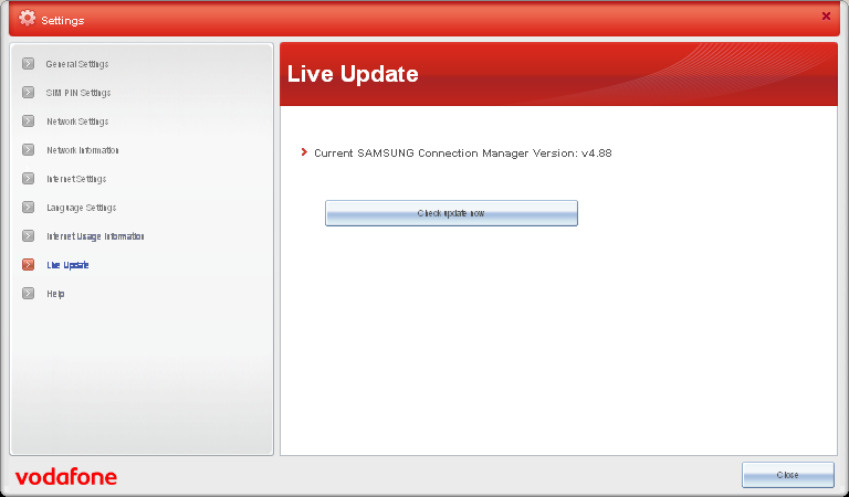

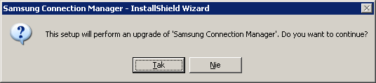

na wirtualnym CD-ROMie modemu wyjętego z pudełka instalator jest w wersji 1.11, powyższe jak widać to wersja 1.12 (co nie zmienia faktu, że instalowanie wymaga triku opisanego wyżej)

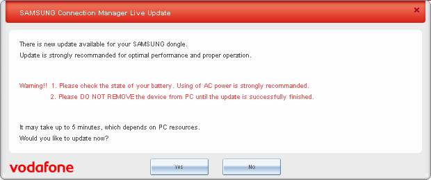

aby mieć taką wersję na wirtualnym CD trzeba wykonać liveupdate
wymaga to połączenia z internetem , w przypadku laptopów wymaga ona także zasilania sieciowego, bo zaktualizuje także firmware modemu do aktualnej wersji

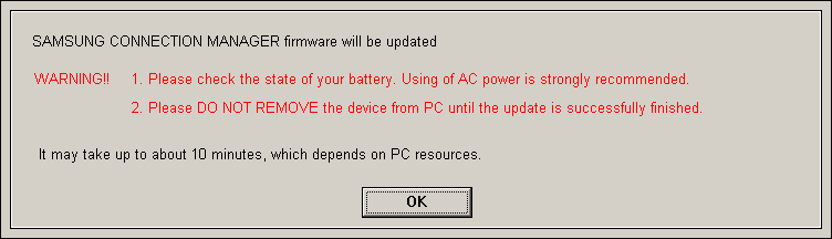

załączniki prezentują liveupdate
oraz późniejszy jej etap czyli flashowanie modemu (widać, że odbywa się ono w jednym, ale w dość długotrwałym procesie kilkuetapowym - przełączenie w tryb upgrade, wgrywanie firmware i na koniec dashboardu), nie wolno przerywac rozpoczętego procesu bo grozi to trwałym uszkodzeniem modemu
