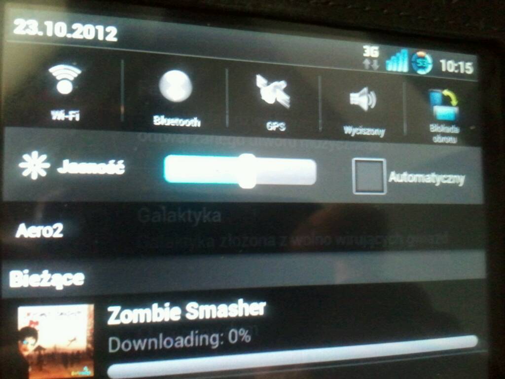

23-10-2012, 11:15
Odp: Tablet Samsung Galaxy Tab P1000
Nowa karta wystarczy dodać apn i najlepiej restart
