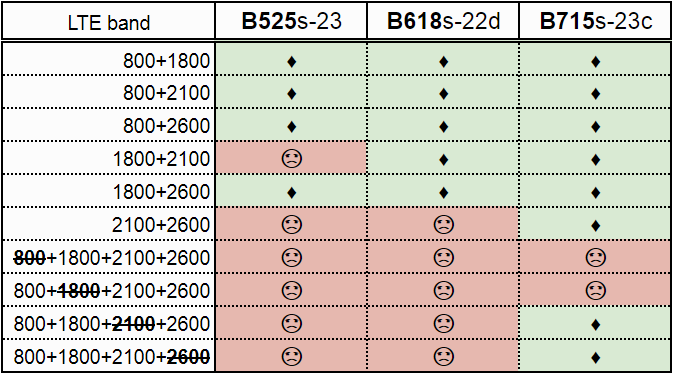

Tu masz zestawienie jak wygląda praca na konkretnych pasmach:
    (czerwony oznacza niską prędkość)
A tutaj skrypt pod greasemonkey do wymuszania pasm na routerach Huawei (sprawdzony na B525, B529, B618 i B715):
http://www.mediafire.com/file/3l683zeo10....b.user.js
